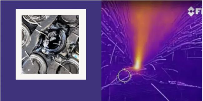

当电池储存更多能量时,它们在热失控事件中会释放更多能量。在电池组紧密排列的情况下,一个电池发生热失控事件会导致相邻电池升温并释放能量——这种连锁反应会产生爆炸性的后果。
Forge Nano 的 Atomic ArmorTM 涂层使电池制造商能够使用更高能量的材料来制造电池,而不必担心增加热失控事件,这应该会减少较大电池组中的热传导。

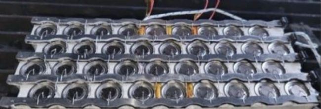

Forge Nano 的 21700 电池由两个不同的电池模块构成,一个由注塑 ABS 塑料制成,另一个由膨胀型热塑性塑料制成,以确认多模块结构中的抗扩散性。测试旨在比较两个模块模型与阳极中使用 SiOx-石墨的高镍 NMC 电池的热失控抗性。
Forge Nano 电池采用 9P4S(9 个电池并联,4 个电池串联)配置,通过超声波引线接合技术用铝线连接。其中一个电池配备了电阻加热器,而所有电池都配备了热电偶,以监测测试期间的温度变化。
热失控测试前的膨胀壳体模块

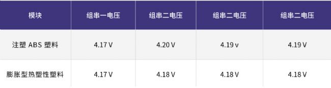

使用恒流恒压(CCCV )模式逐串将模块充满电,电压最高可达 4.4V。测试前,模块在 60°C 下加热一夜。失控测试期间的电池加热功率手动调整,以保持 10 °C/分钟的加热速率。
每次测试前,都会测量开路电压 (OCV) 和温度。处理模块和连接线路后,模块温度下降约 10-15 度(取决于模块)至约 44-49°C。
TR 测试前的模块电压

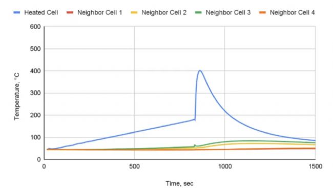

测试开始时,配备电阻加热器的单电池温度被推至 180°C,导致热失控。热失控开始时记录的温度比李航等人在《应用热工程》上发表的一项关于富镍/硅石墨锂离子电池热稳定性的研究高出约 30°C 。电池很快达到约 400°C,然后排出大部分电池内部活性组分。
热失控没有传导到其他电芯,这可以从邻近电芯温度适度增加中看出。
注塑 ABS 模块热失控测试温度数据
Acculon 的分析表明,电池活性物质的溶出可能是造成传导阻力的根本原因。计划进行进一步测试。

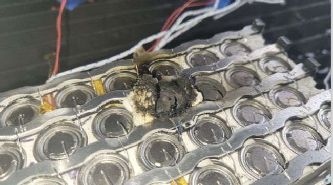

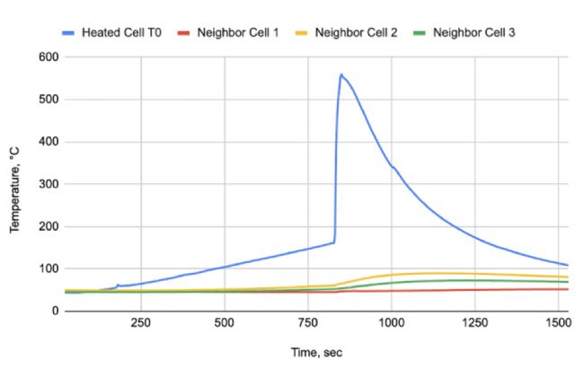

对于第二项测试,配备电阻加热器的单电池被推至 170°C 的起始温度,导致热失控。同样,这个起始温度高于李航等人对类似电池的分析中看到的 150°C。电池很快达到约 550°C(明显高于 ABS 模块测试期间达到的温度,但低于对高镍 LG 18650 电池进行的类似测试),然后冷却到略高于 100°C,这与电池的活性物质未从电池中排出的事实一致。
电池失控遵循与 ABS 模块类似的模式,这是高能电池化学反应所预期的。
仪表模块热失控电池测试后的外观
Acculon 报告称,膨胀材料吸收了部分热能,导致膨胀。热能事件发生后,附近电池的最高温度达到 89.5°C,远低于热失控发生的温度。未观察到热能向其他电池的传导。
膨胀壳体模块热失控测试温度数据
