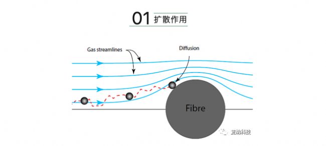

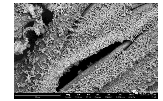

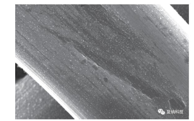

01扩散作用
扩散沉积是大部分小颗粒收集的方式
气溶胶颗粒在气体介质中会不断地做布朗运动,纤维材料有极大的概率收集偏离气流中心的小颗粒。这一方式可以收集绝大多数的超细颗粒物质,且分散性最好。
扩撒机制沉积的颗粒可以保证良好的分散性

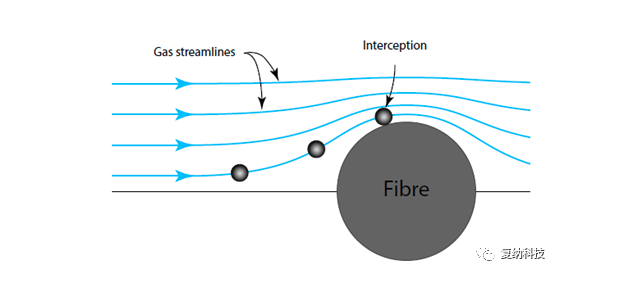

02  拦截作用
拦截作用贡献了绝大部分较大的颗粒
拦截机制是颗粒在运动的过程中,由于纤维的阻挡会使气流偏移,而当颗粒中心之间的距离小于纤维直径与颗粒的半径之和,因此颗粒有较大概率会被纤维截留。对于较大的颗粒,拦截作用是主要的收集机制。
拦截作用会将一些稍大的颗粒拦截在纤维表面

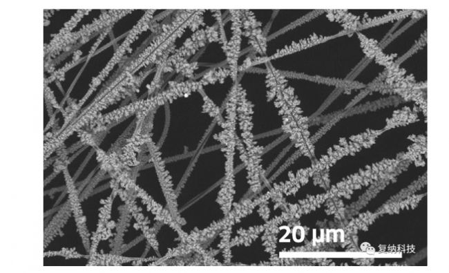

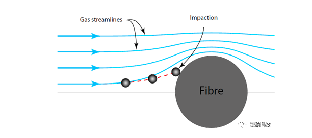

03冲压作用
冲压机制会将较大颗粒集中在纤维边缘
当气流流速较快时,一部分质量较大的颗粒或团聚体具备较大的动量。在于纤维接触后,因为惯性的原因,大颗粒会来不及改变运动方向,从而被纤维拦截。而当沉积的时间足够久,通过冲压沉积形成的颗粒会结合成类似于蜘蛛网的结构,并且将孤立的纤维连接在一起。这种蜘蛛网结构保留了较多的气孔,从而有利于气体的扩散并暴露纤维本身的活性位点。
冲压机制会将大部分微米级惯性拦截

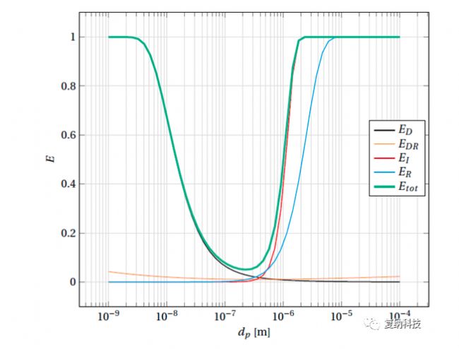

整体而言,通过过滤的方式可以保证均匀且高效的颗粒收集,其收集效率可用以下公式计算:
Etot = 1-(1-ED)(1-ER)(1-EDR)(1-EI )≈ED +ER +EDR +EI
Etot:整体收集效率
ED:扩散收集效率
ER:拦截收集效率
EDR:扩散+拦截联合收集效率
EI:冲压收集效率
通过数据检测,我们可以看出,绝大部分的纳米级粒子都通过扩散机制吸附。而冲压和拦截对于大颗粒都有明显的收集效果。因此,可以利用扩散的方式将大部分的超细颗粒收集在纤维层中。
各种机制对于颗粒的捕捉效率
