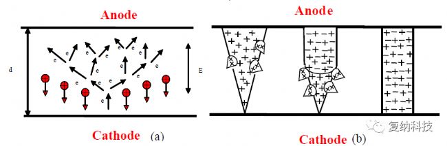

Spark Ablation 技术(以下简称火花烧蚀)采用的火花放电,是在曲率不大的电极材料(靶材)两端施加高压,从而击穿不导电介质形成持续的放电。闪电便是典型的火花放电现象,但由于积累的电荷得不到补充,其放电通常无法持续,目前自然界探测到最长的闪电放电时间只有 16.73 秒。
高能火花放电的代表:闪电
通过类似简单电阻、电容和电感(RCL)组成的电路便可以模拟实现“人工闪电”。其低功率以及脉冲放电的特性赋予其单个火花极高的能量。想象一下被闪电劈中有多可怕,就能知道持续不断的火花放电的威力。高压电源可持续地周期性地为电容充电,在达到击穿电压后,电极间隙的惰性气体会被击穿,形成明亮的放电通道。
简易的火花放电电路图
火花放电通道的形成

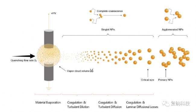

火花烧蚀方法通过放电的形式先产生金属原子,通过辐射和绝热膨胀快速冷却(10^8/K·S),在气体分子的作用下凝并长大,形成纳米颗粒。根据公式,我们可以通过参数的调整颗粒的粒径,其影响因素包括气流,产率,腔室以及电极材料本身等。
图丨颗粒的粒径控制及其影响因素

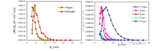

在所有影响因素中,气体分子的作用对于控制颗粒的粒径至关重要。而在真空气相沉积技术中,往往很难通过气体分子影响颗粒的粒径,这一方面是因为气体分子较少,另一方面是颗粒的运动距离较短。而火花烧蚀的方法在常压条件下的流动惰性气体中进行,颗粒从原子凝并成为团簇,最终长大成为纳米颗粒。气体分子可以吸收纳米粒子的能量使其迅速冷却,同时也促进颗粒之间的碰撞与凝并。
图丨气溶胶长大过程
通过延长气溶胶颗粒的运动路程也可以获得更大粒径的颗粒,但通常会造成颗粒的团聚,同时对于部分材料,较快的冷却速率会形成非晶,影响整体的结晶性。在出口后端添加在线烧结模块,促使颗粒重新烧结长大,获得结晶性和分布更为优良的纳米粒子。
图丨气体种类以及气流量对于颗粒数量和粒径的影响

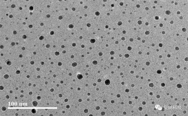

虽然火花烧蚀可以产生单分散的纳米气溶胶,但部分研究对于粒径分布有更高的要求。通过对带电颗粒进行筛选,可以获得单一粒径的颗粒,这一方法通过 SMPS 辅助实现。与团簇束流源沉积系统类似,带电颗粒在电场作用下发生偏转,因为不同粒径颗粒的荷质比不同,故而偏转轨迹不同,因此可以获得固定尺寸的纳米粒子。通过对精确粒径的纳米粒子以及团簇研究,探究尺寸与性能之间的关系,从而开发特定体系的材料。
图丨筛选后的 3nm Pt 纳米粒子

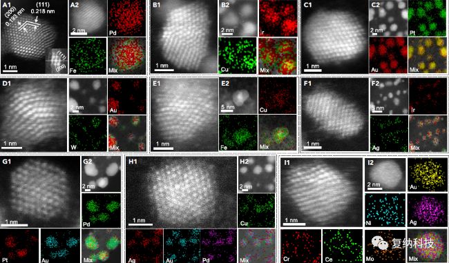

火花烧蚀技术最大的特点便是其混合材料的能力。与其它放电技术相比,火花放电中阳极靶材也会产生颗粒,从而实现极高温度(20000K)下的物质混合。通过这一方法,可以制备许多常规方法无法合成或宏观条件下不互溶的物质,如二元合金或者多元合金。利用火花烧蚀的方法更可以合成化学法难以实现的纳米高熵合金合成,并实现粒径以及成分的调控。
图丨火花烧蚀制备高熵合金纳米粒子
通过改变电极靶材组合,可以得到不同比例以及成分的纳米合金颗粒。单质,合金均可以被用作电极材料,而电极材料可以通过金属冶炼或粉末压铸获得,因此该方法可以应用于多种体系的材料。
