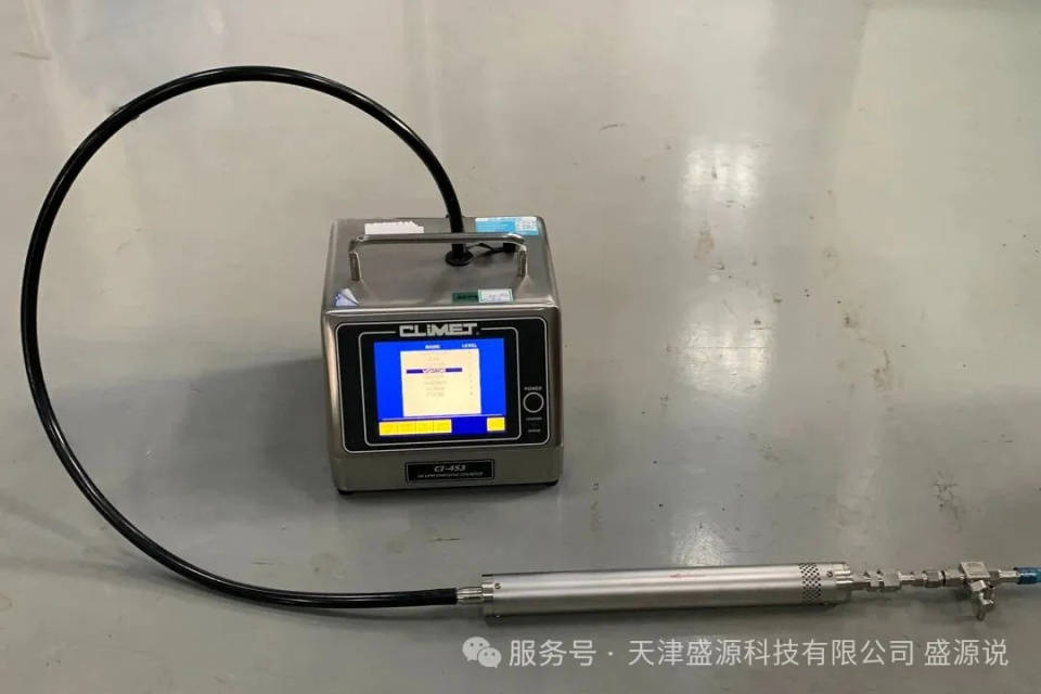

1、使用粒子计数器测试非活粒子
文章配图-1
在使用粒子计数器测试压缩气路线时,应遵循 ISO 8573-4 标准。粒子计数器必须连接一个扩散器。通过扩散高压并维持良好的流动条件,这可以防止粒子计数器内部的传感器受损,从而确保进入粒子计数器的颗粒速度在粒子计数器的运行限制之内。
所测气体的粒子计数器流率必须进行校准,以便在考虑被测气体的情况下进行偏差调整(相对于环境条件)。某些气体(如氧气)可能会带来危险状况,例如爆炸性环境。出于健康和安全原因,必须始终联系制造商以验证气体的相容性。相对于粒子计数器的流率,压力必须始终保持较高,否则存在粒子计数器通过扩散器吸入环境空气的风险,从而导致测试无效。
需要采集 1m³的样本。根据标准的规定,压缩气路线压力应调节至 1 bar。根据型号的不同,粒子计数器的运行流量为 28.3 LPM 或 50 LPM。对于流量较高的粒子计数器,1 bar 可能不够,通常 2.5 bar 的压力就足以防止通过扩散器对环境空气造成污染。扩散器应与粒子计数器的流率相匹配,空气温度应为 20°C。

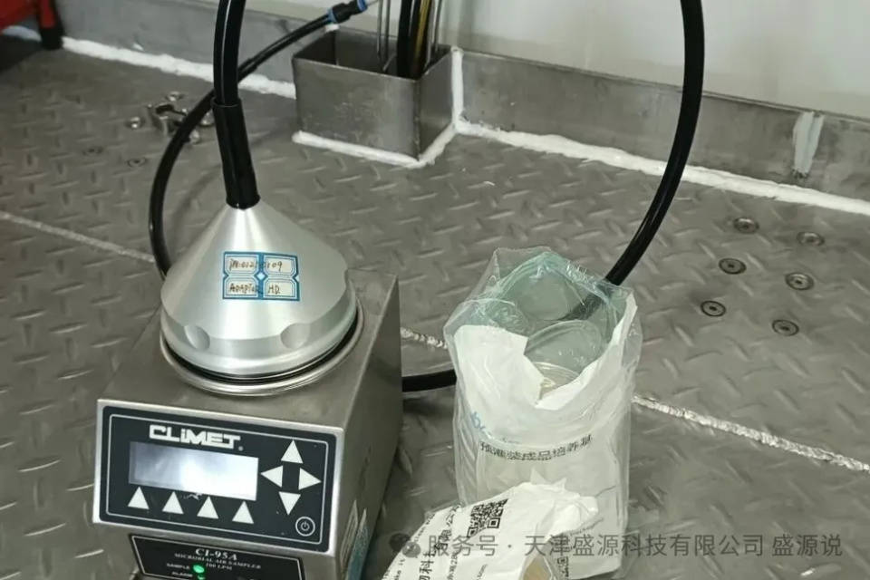

2、使用浮游菌采样器测试活粒子
文章配图-1
监测活粒子时应遵循 ISO 8573-7 标准。浮游菌采样器应配备能够维持层流条件的扩散器,以便颗粒以可控的流速穿过采样头;任何干扰都会对颗粒在接触碟培养基上的撞击产生负面影响,这可能会导致颗粒失去活性或者从接触碟上弹开。
需要采集 1m³ 的样本。样本必须包含充分的识别标签,并按照标准中的说明进行培养。采样前,必须对采样头和扩散器进行灭菌。
通常,在正确采样且压缩机运行正常的情况下,样品培养后不应观察到任何菌落形成单位(CFU)。如果存在 CFU,则必须进行鉴定并查明污染源。
