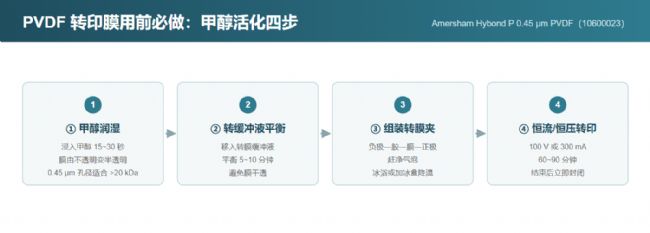

活化PVDF转印膜
拿到干膜后,先在无水甲醇里浸泡活化,通常处理十几秒到数十秒,看到膜均匀变透、没有干斑即可。活化后把膜转入转印缓冲液平衡,别让膜在空气中干透。已经活化又干掉的膜,不建议直接继续用,容易出现结合不均和局部背景高。
活化这一步的核心是让PVDF表面充分润湿。膜上如果浮着银白色干斑,说明还有区域没有被液体浸透,后面电流会优先从湿润区域走,蛋白转移就不均匀。操作时用平头镊子夹边缘,不要戴手套直接捏膜面,指纹位置很容易变成一条「无信号带」。
