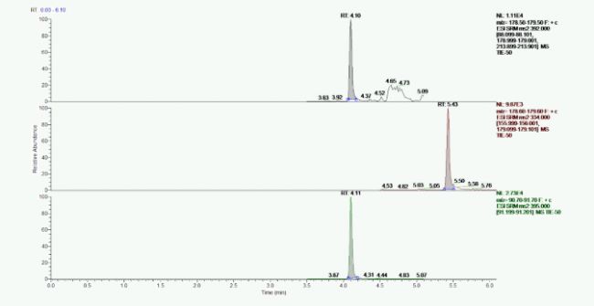

【测试色谱图】
图1 添加水平为0.50 mg/kg的铁观音总离子流图

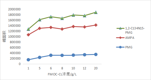

【衍生剂浓度】
如图2所示,考察衍生剂浓度分别为1g/L、5g/L、6g/L、8g/L、10g/L和20g/L,添加量为0.2 mL时标液中目标物的峰面积变化,从图中可以看出衍生剂加入量≥6g/L时,目标物峰面积无明显变化。考虑到样本中的基质会消耗一定量的衍生剂,建议适当增大衍生剂的浓度,方案中衍生剂的浓度为10 g/L。

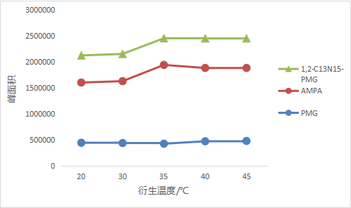

【衍生温度】
考察不同温度对衍生的影响,衍生温度大于35 ℃时,草甘膦和氨甲基膦酸以及内标的峰面积无太大差异,方案中选择45℃为衍生温度。

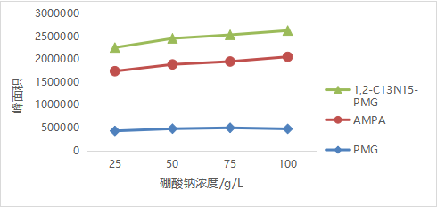

【硼酸钠浓度】
如图5,不同浓度硼酸钠缓冲溶液对草甘膦和氨甲基膦酸以及内标的衍生影响较小,50g/L硼酸钠缓冲溶液已经能获得较为理想的衍生效果,而浓度高的硼酸钠溶液会污染质谱,方案采用50g/L的硼酸钠。
图5 硼酸钠浓度对目标物的影响

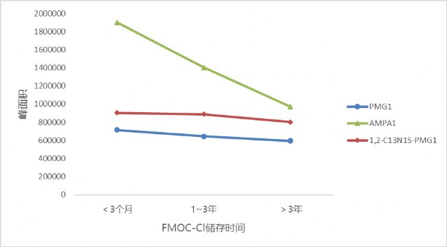

【衍生剂存储时间】
考察不同存储时间的FMOC-Cl对目标物的影响,实验结果如图6所示。FMOC-Cl存储时间对于草甘膦及其内标影响较小,但对氨甲基膦酸有显著影响,储存时间越长峰面积越小。
图6 衍生剂存储时间对目标物的影响
