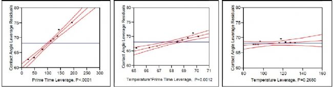

各种影响和相互作用的测试结果汇总在表 2 中。表 2 以数字方式显示蒸气初始时间对接触角的影响最大,其次是温度 * 初始时间的相互作用,最后是温度。 这些影响分别在图 6 (a)、(b) 和 (c) 中进行了图示。
Prime Time (b)  Temperature* Prime Time (c) Temperature
**图 6:图 a、b 和 c 分别以图形方式描绘了蒸汽黄金时间效应。

水滴接触角测量是指示附着力的实用方法。 DOE 结果清楚地表明,在蒸汽灌注过程中,灌注时间是最重要的。从 DOE 的工作中可以清楚地看出,可以通过蒸汽底漆工艺优化来改善和优化水接触角。
