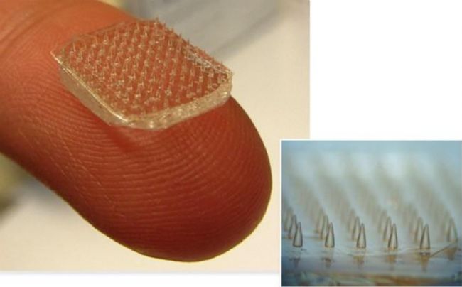

微针(Micro needles)MN一般指通过微细加工工艺制作的, 尺寸在微米级, 直径在30~80um, 长度100um以上呈针状的结构, 材料可以为硅、聚合物、金属等。微针在生物医学领域有广泛的应用, 例如用于生物医学测量系统, 药物传输系统及微量采样分析系统等,在最近关于疫苗研究中,也有用微针作为疫苗载体,采用贴片型疫苗应用于疫情防控。微针不但体积微小, 而且在性能上具有常规方法所不可比拟的特性——精确,无痛,高效,便利。这极大促进了生物医学的发展,使该领域的仪器更具人性化。
然而,微小的尺寸也使微针在强度和刚度上存在先天不足,微针强度及微针刚度不足,则刺入过程中容易发生断裂或屈服等力学问题,并由此可能引发其它一些安全性问题,严重阻碍了该技术进入大规模临床使用。目前对于微针阵列力学研究是其正常使用的关键性因素。

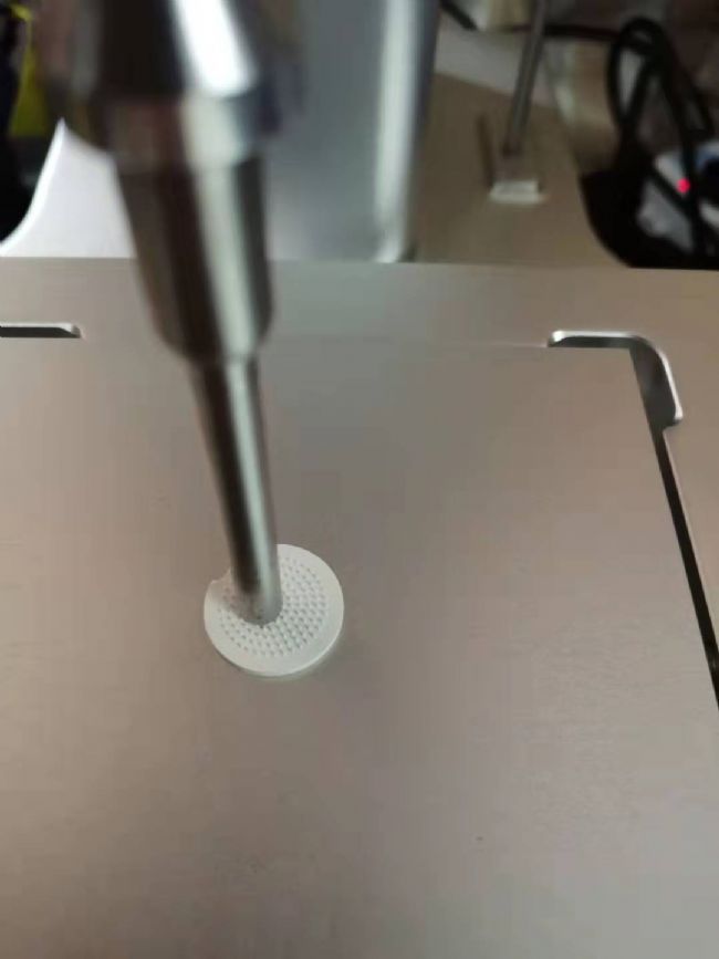

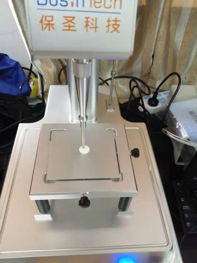

微针微小的尺寸,使其对力学测定设备也具有极高的要求。微针的力学测定,需要仪器以高性能电机带动探头精准的位移移动与微针接触,通过高精度传感器以及大的采集率获取微针发生屈服时细微的力学变化。
TA.XTC-20配置高性能电机及高精度力量感应元器件,对于微针可以准确测定其微针强度、微针屈服性能、微针断裂力等指标,为微针阵列使用效果提供客观数据支撑。

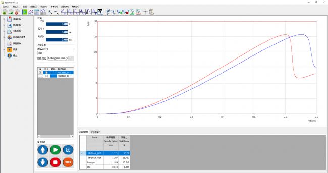

TA.XTC-20可以准确测定微针(MN)应力-应变曲线,获取微针的屈服力,微针屈服强度MNs yielding force;微针破裂强度测定MN breaking force,上海保圣物性测定仪(质构仪 Txeture Analyzer)可应用猪皮穿透测试insertion into pig skin,评估微针(MN)透皮性能,从而对微针强度进行分析。

根据微针(MN)力-位移曲线图,可以分析分析初微针的屈服强度MNs yielding force以及微针破裂强度测定MN breaking force。以上实验数据为上海保圣TA.XTC-20对于微针阵列进行测定,通过较高的采集率清楚的获取到两个微针分别在599um及651um处发生了断裂,断裂力分别是25.680N及25.757N。微针断裂呈现处呈现的力值相对重复性较高,断裂位移值稍有差异。以此数据为该微针的临床使用效果进行评估。
保圣TA.XTC-20配置高性能电机及高精度力量感应元器件,对于微针可以准确测定其微针强度、微针屈服性能、微针断裂力等指标,TA.XTC-20大实验平台一体成型底座可以一定程度排除外界环境对于实验数据干扰从而保证数据的真实性,为微针阵列使用效果提供客观数据支撑。根据上海保圣TA.XTC-20可以分析微针的透皮性能。
