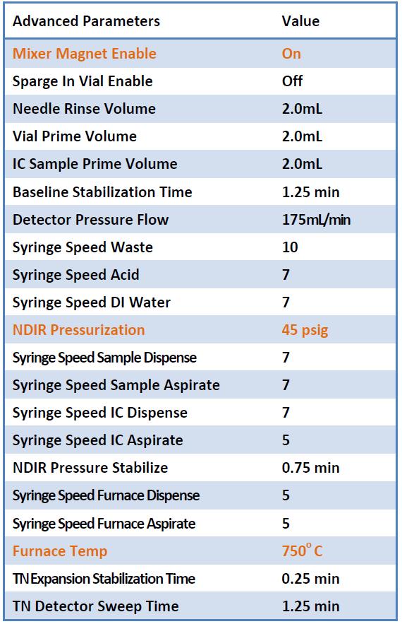

表3 Torch TOC 饮用水方法参数

如果在整个TOC分析方案中考虑样品基体内的颗粒物,不仅所采用的氧化技术,而且分析方法参数的差异可能对样品回收率产生很大的影响。正如表2和表3所强调的,每种氧化方案使用不同的样品量进行分析,而燃烧氧化法本身需要的样本量更少。然而,当考虑到样品基质中的颗粒物导致Torch的TOC回收率较高时,样品混合和熔炉温度参数的影响更大。在为不同的样品矩阵化优化方法参数时,应考虑到SPC技术,即用一个加压的检测单元,提高每种氧化方案的回收率。
