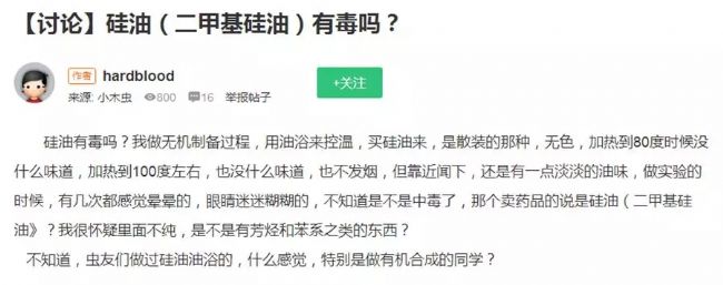

于是心中惴惴不安地百度了一下:
做有机合成的同学,吸了这么多硅油,大家身体有什么感觉吗?

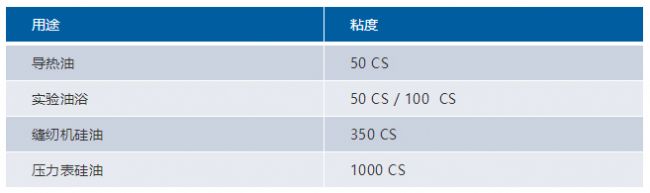

2. 实验油浴应该选择多大粘度的硅油?
a. <100 cs                 b.500 cs
c. 1000 cs                  d.看采购老师心情
答案:A, 不同粘度的硅油对应不同的行业应用,常见几种应用如下:
注意:如果使用高粘度硅油作为实验油浴,由于导热性能差,容易产生控温不准确,且伴随温度过高的安全隐患。

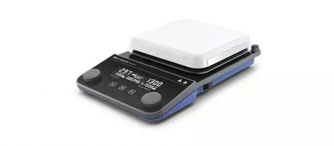

答案:ABC,在通风橱中进行可以及时排出硅油蒸汽;磁力搅拌器设置安全温度可以避免硅油温度达到闪点;使用加热块代替油浴,升温更快,温度均匀性更好,同时保持实验台清洁无油污。
5.  使用磁力搅拌器设置安全温度时,应参照硅油哪个参数进行设置?
a.组成成分                  b. 粘度
c.开杯闪点                  d.保质期
答案:C,仪器安全温度设定值应该至少低于硅油开杯闪点25°C,如某品牌粘度50 CS的二甲基硅油,其开杯闪点是318℃(达到这个温度遇到火源容易出现闪燃),那么建议磁力搅拌器的安全温度设置为293℃。同时应注意硅油保质期,通常为出厂起36个月,超过保质期影响口感,哦不,可能变质。

2.将仪器设定合适的安全温度(ika hs 7 control,手动机械调节安全温度,更可靠)
