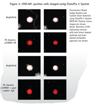

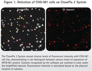

ClonePix2 成像和挑取阳性(CHO-M1)和阴性(CHO-K1)细胞。明场成像识别每个克隆的位置和形态,荧光成像识别高表达的M1。对PE标记的抗体,使用Cy5通道曝光6,000ms。
无论是直接标记方法还是双抗体方法,根据ClonePix2的记录,CHO-M1阳性细胞产生大范围的荧光信号。图1显示了M1 GPCR不同程度的表达。正如预期,亲本CHO-K1细胞没有产生荧光信号。
细胞基于形态和荧光强度被分组。挑取克隆的形态基于大小、形状和克隆之间的邻近度。形态学理想的克隆根据内部荧光强度排名,并设门分为四个荧光组:高、中、CHO-K1阴性和ungated(图2). CHO-K1阴性组被定义为背景荧光信号。所有的克隆识别对应于阴性对照孔。Ungated克隆是指低荧光信号但高于背景荧光信号的克隆。
直接标记抗体和双抗体的方法(图3)显示了阳性样品(表达M1)的荧光信号和无荧光信号的亲本细胞系(图4)。正如预期,由于一抗和二抗结合,双抗体的方法在PE通道产生了更高的背景信号。然而ClonePix2在明场检测细胞,然后再看细胞克隆内的荧光信号。在PE通道中识别到但在明场识别不到的物体不被当做是克隆。因此,ClonePix2系统好处是具有从背景信号中区分真实克隆的能力。

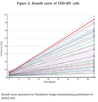

ClonePix2系统挑取的克隆CHO-M1储存到含200μL Ham’s F12 media+10%FBS+G418的96孔Greiner板,而CHO-K1克隆储存到同样的微孔板但不包括G418。这些96孔板在CloneSelect Imager系统中成像确认细胞的转移和生长(图5)。细胞培养一周后再使用CloneSelect Imager分析确保细胞已经增殖(图5和6)。细胞随后转移到384孔板,用FLIPR Tetra系统和钙6试剂进行功能确认。

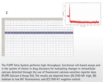

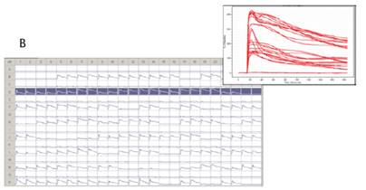

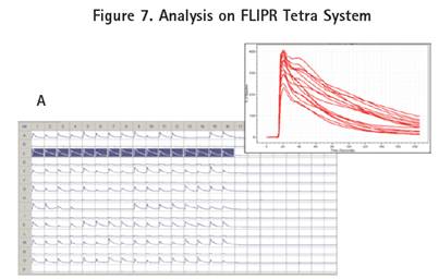

ClonePix2系统挑取的不同组细胞用FLIPR Tetra系统来评价功能活性。在40nM的Carbachol条件下,钙敏感荧光染料(FLIPR Calcium 6 Assays kit, Molecular Devices)用来评估胞浆中钙离子随着激活的G蛋白偶联IP3敏感通路的变化而变化的可行性研究。历史数据表明,40nM Carbachol 是 EC80的浓度。
在高荧光的CHO-M1细胞克隆中,相对背景,Carbachol产生了增加4倍的荧光读数(图7A)。在混合中和低荧光的CHO-M1细胞克隆中,Carbachol分别产生了4倍到2倍的荧光读数增加(图7B)。最后阴性对照的CHO-K1细胞,Carbachol没有引起荧光读数的任何变化(图7C)。由于每组细胞,除了中和低表达荧光的混合细胞,是分别种在不同的384孔板中,在加入40nM的Carbachol之前,每孔基线荧光强度的变化都进行了背景荧光的均一化。
这些结果支持了在膜结合G蛋白偶联毒草碱受体表达水平和功能活性之间的正相关性。缺乏荧光信号的CHO-K1细胞阴性对照进一步确认了ClonePix2系统能准确区分表面表达M1 GPCR 的细胞和表面没有表达M1 GPCR的细胞。
