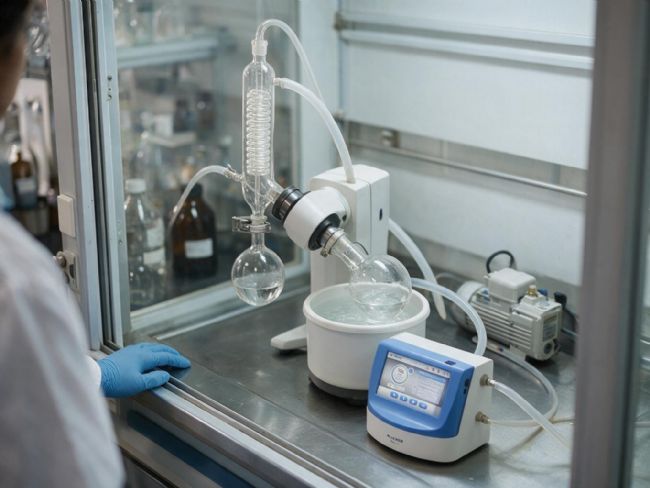

数字真空控制器串接在真空泵与旋蒸之间,由压力传感器、电磁阀、补气阀和控制程序构成闭环。以台湾洛科 Pilot 100 真空控制器为例,其程序步骤提供定值控制(VAC CTRL)、抽气(EVAC)、线性控制(RAMP)和沸点侦测(BP DET)四种步型。RAMP 步按设定时间斜率匀速逼近目标压力,避免阶跃式压降;各步型可自由组合,单个程序最多编排 10 步,并可命名、储存、随时调用。"慢抽—保压—缓降—主蒸发—结束洩压"的曲线一次设定即成为固化方法,不同人员执行同一条曲线,从根本上消除"同配方、不同抽法"的差异。对沸点不明确的混合溶剂,则可使用自动沸点侦测:仪器自行判定沸点压力并维持在最佳区间,全程无需人为操控,结束自动洩至常压。
此外压力越过设定值时内置补气阀自动回调,面板 VENT 键也可手动微量补气或洩压,响应远快于人工拧阀。数字传感器量测范围 1100–0 mbar(绝对压力),解析度 1 mbar,精确度 ±2 mbar(固定温度且校正后),支持以标准表自行两点校准;出现泄漏或泵流速过低时以错误代码提示并留存记录,关机前的自洁功能还可抽入洁净空气、排出管线内残留潮气。
