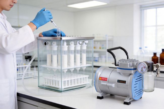

固相萃取,简称 SPE是色谱分析前最常用的样品净化和富集手段。简单说,就是让液体样品通过一根装填了吸附填料的小柱,先用甲醇等溶剂活化填料,再上样让目标物保留在柱上,接着用淋洗液冲走杂质,最后用洗脱液把目标物冲洗下来收集,供后续 HPLC、GC 等仪器检测。固相萃取装置就是配合小柱完成这套流程的设备。常见的是带盖板的玻璃缸或不锈钢腔体,上面有一排可以插小柱的通道,每个通道带独立阀门,下方放置试管架收集流出液,腔体侧面的接口接真空泵。
由于填料的孔径很细,液体靠自然重力流过柱子非常慢,十几根、二十几根小柱并行处理时间长。真空泵在腔体里形成稳定负压,把溶剂和样品"吸"过填料床,操作人员通过调节负压大小,就能把每一步的流速控制在合适的滴速上,活化、上样、淋洗、洗脱都能匀速进行。可以说,泵提供的不只是动力,更是对萃取过程重复性的控制。
