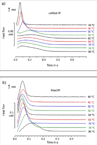

为了更好地理解冷却过程中观察到的填充PP的结晶行为,通过等温测试对其进行研究。图3展示了在40至80°C的温度范围内用Flash DSC测得的等温结晶曲线。
图3未填充PP(a)和填充PP(b)在40至80oC的温度范围内的等温结晶曲线
结晶峰值时间tp近似于半结晶时间,可用于衡量结晶速率。在图4中,将结晶峰值时间绘制为与结晶温度的函数。在0至130°C的温度范围内,以2 K的温度增量测试得到了不同温度下的等温结晶曲线。图4清楚地展示了填充和未填充PP在相同温度下结晶行为的差异。
图4 未填充和填充PP的结晶峰值时间与等温结晶温度的关系
未填充PP显示出预期的双峰结晶行为,低于60°C时出现的低温结晶是由均相成核形成的中间相,高于60°C时则是由异相成核形成的α相[1]。在中间相的结晶温度范围内(温度较低时),填充和未填充PP的峰值时间没有明显差异。在高温下,填充PP的结晶速率略低于非填充PP。然而,在45至80°C之间,填充PP显示出了一个全新的结晶过程。在50至65°C之间,该结晶行为的发生甚至比中间相的形成更快。因此,填充PP在冷却过程中无法观察到中间相的结晶(如图2所示)。据了解,这一新观察到的介于45°C至80°C之间的结晶行为以前从未被报道过。

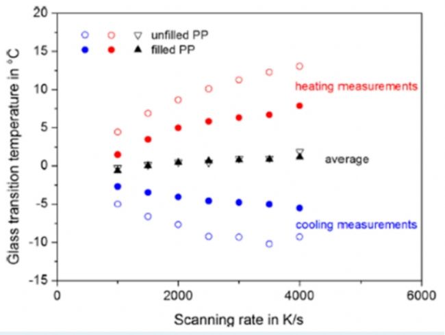

扩散势垒与玻璃化转变的活化能有关,通过比较非晶态样品的玻璃化转变温度Tg研究了CaCO3对非晶态PP扩散势垒的影响。将样品在熔体状态时,以βc的速率冷却后再以βh的速率升温,测试得到填充和未填充PP在升降温阶段的Tg,其中βc和βh的数值相等。使用1000至4000 K/s的不同升降温速率进行测试,加热和冷却过程中测得的Tg之间的差异由热滞后引起。将加热和冷却测得的Tg平均后作为校正Tg使用。根据图5可以看出,在相同速率下测得的填充和未填充PP的校正Tg几乎一致,表明结晶过程的扩散势垒几乎没有受到填料的影响。
图5 在冷却和加热过程中,测试得到的填充和未填充PP的Tg
根据对玻璃化转变温度的分析,填料的添加并不会形成明显的聚合物固定相,也不会引起无定形相流动性的变化。因此,扩散势垒的变化并不是新观察到的结晶行为出现的驱动因素。

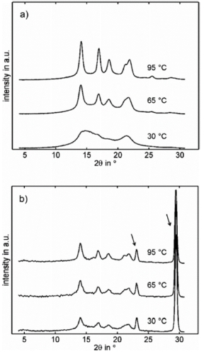

新的结晶过程是否会因填充PP中存在不同晶型而引起?为了确定新的结晶过程中涉及到哪些晶型,使用WAXS对晶体结构进行了表征。未填充和填充PP的测试结果如图6所示,除了特征α晶型的衍射峰外,还检测到两个填充CaCO3相关的衍射峰。只有未填充PP在30°C下的等温结晶曲线显示中间相的存在,所有其他曲线都只能看到α晶型的存在。根据图2的测试结果,降温时填充PP在约50°C时发生了新的结晶行为。因此,填充PP在进行30°C等温结晶时存在新的结晶过程,而这个过程产生的同样是α晶型。
