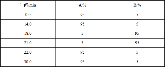

流动相:A:1.5 g/磷酸氢二铵溶液(用1.0 mol/L磷酸溶液调为3.0左右)B:50 %甲醇水溶液
洗脱方式:梯度洗脱,见表1

表1 梯度洗脱程度

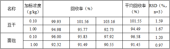

【加标回收实验结果】
表2 加标回收结果

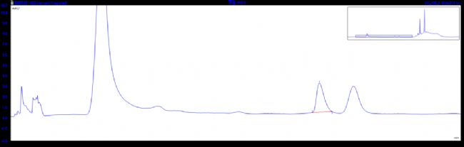

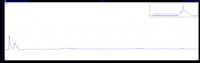

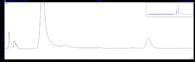

【豆干和面包中丙酸色谱图】

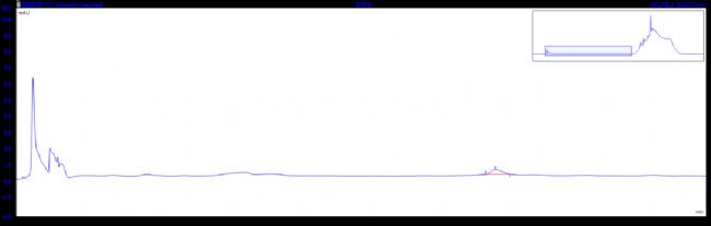

图1豆干中丙酸(空白)液相色谱图

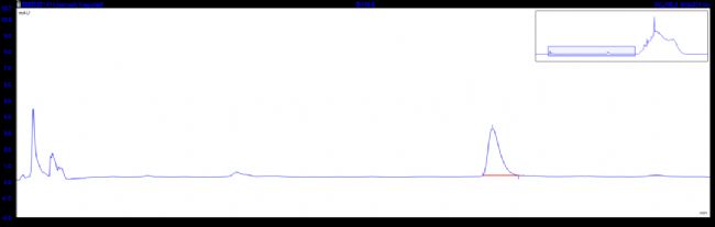

图2 加标浓度为0.10 g/kg的豆干中丙酸液相色谱图
图3 加标浓度为1.00 g/kg的豆干中丙酸液相色谱图
图4面包中丙酸(空白)液相色谱图
图5 加标浓度为0.10 g/kg的面包中丙酸液相色谱图
图6 加标浓度为1.00 g/kg的面包中丙酸液相色谱图

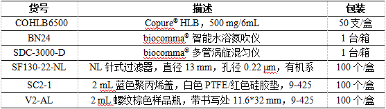

订购信息
携手逗点生物Copure® HLB轻松应对食品安全难题
