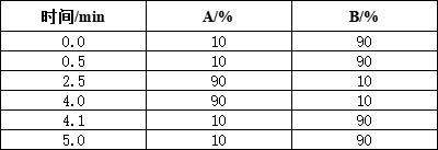

洗脱程序:梯度洗脱表1
表1 梯度洗脱程序

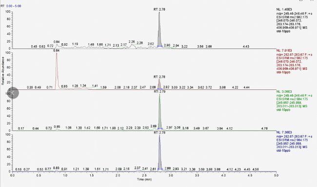

【测试色谱图】
图1蜂蜜加标样品总离子流图(20.0 μg/kg)

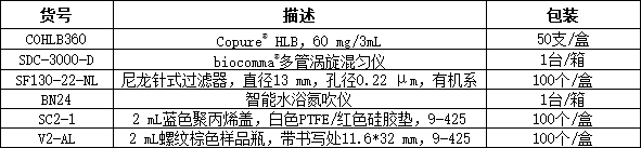

6、订购信息
