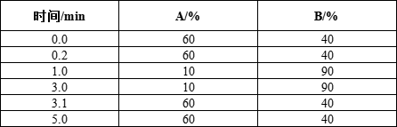

洗脱程序:见表1
表1 梯度洗脱表

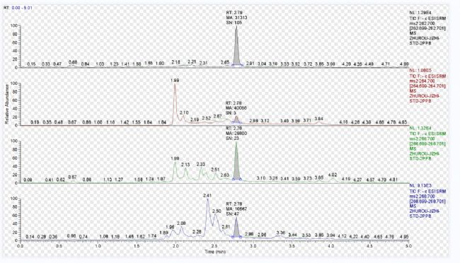

图1 猪肉加标(2.00μg/kg)总离子流图

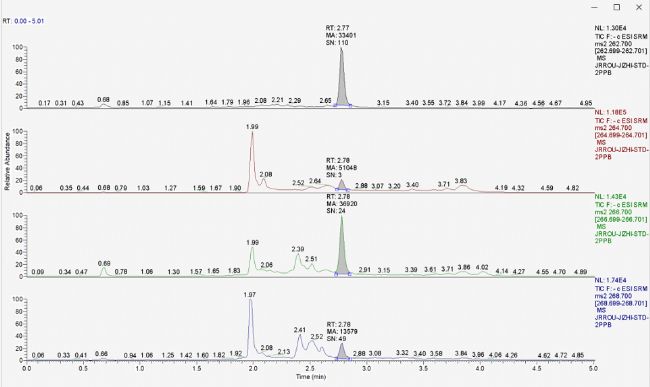

图2 鸡肉加标(2.00μg/kg)总离子流图
