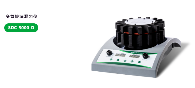

称取试样2.0 g(精确至0.02 g)于50 mL离心管中,加入氘代氯霉素内标100 μL,涡旋混匀,静置15 min,加入乙酸乙酯-氨水溶液10 mL,涡旋1 min,3000 r/min离心5 min,取上清液于另一支50 mL离心管中,残渣重复提取2次,合并3次提取液。

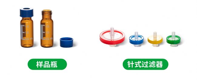

重新复溶:加入500 μL 30%乙腈水溶液复溶,漩涡,滤膜过滤,上机测试。

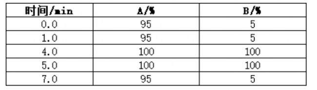

洗脱程序:梯度洗脱表1
表1 梯度洗脱程序

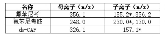

质谱条件
离子源:HESI           电喷雾电压:3500 V
鞘气压力:40 arb      辅气压力:10 arb
离子传输管:380 ℃   辅气温度:350 ℃
表2 组分名称、保留时间
及特征离子一览表(*为定量离子)

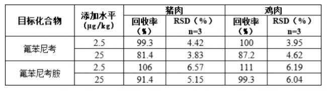

5.1测试数据
表3 加标回收率结果

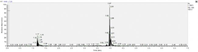

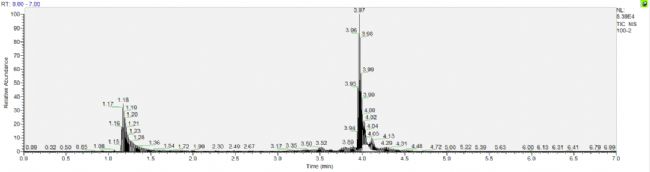

5.2测试色谱图
图1 鸡肉加标(100ppb)总离子图
图2 猪肉加标(100ppb)总离子图
