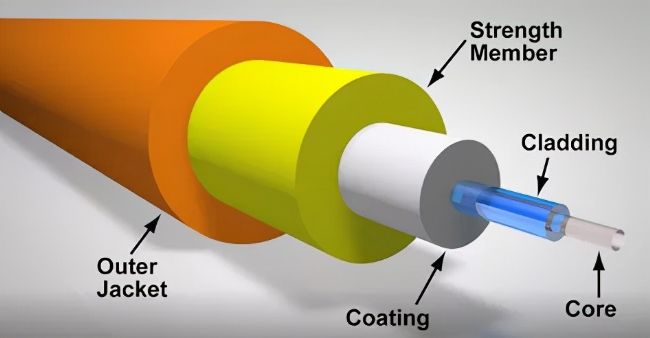

光纤由纤芯、包层、镀层、材料层、外层护套组成。
  • 芯径:在光纤中大部分的光功率由纤芯通过。

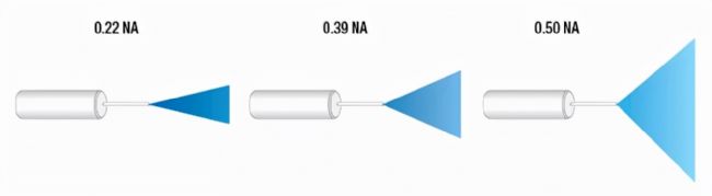

  • 数值孔径(NA):决定了光纤能够接受入射光的入射角范围,NA值越大,范围越大,同样也对应着其发射光的角度范围。

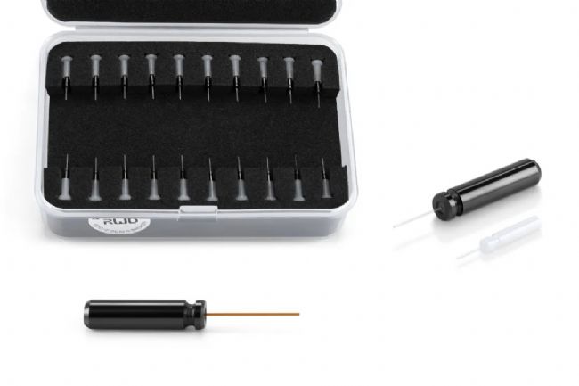

陶瓷插针:
芯径:100、200、300、400μm,根据目标脑区或动物的大小,选择不同的芯径规格;
NA值:0.22、0.39、0.50,根据目标脑区或动物的大小,选择不同的NA值;
陶瓷头外径:Ø1.25mm(6.4mm长)、Ø2.5mm(10.5mm长),一般情况下,小鼠推荐使用Ø1.25mm,大鼠推荐使用Ø2.5mm的规格;
光纤长度:2-20mm,步径为0.5mm(可定制);透光率≥90%,光纤弯曲率≥90%。
(注:黑色陶瓷插针与白色陶瓷插针的区别在于,白色陶瓷插针由于陶瓷头为白色,易透光,在激光输出过程中可能产生漏光现象,黑色陶瓷插针则不易漏光)

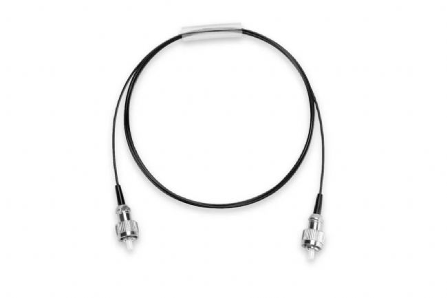

跳线:
做清醒动物实验时,用于连接光源与转环
  • 芯径:100、200、300、400μm;
  • NA值:0.22、0.39、0.50;
两端皆为FC/PC陶瓷头,默认长度为1m,可定制

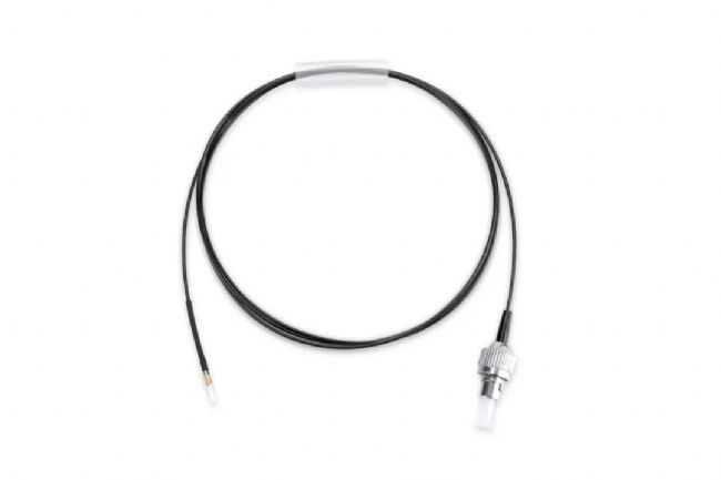

光纤:
FC/PC陶瓷头至直径1.25或2.5mm陶瓷头,默认长度为1m,可定制

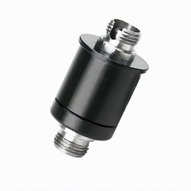

光纤旋转器(转环):
适用于清醒自由活动动物,避免动物的活动过程中,光纤等线路的缠绕,适用于长时间的刺激和观测实验。
1x1 FC-FC光纤旋转器

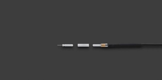

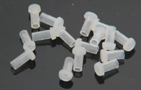

陶瓷套管:
适用于光纤与陶瓷插针的临时连接。
具有Ø1.25mm、Ø2.5mm两种规格可选,长度分别为7mm和11.5mm。

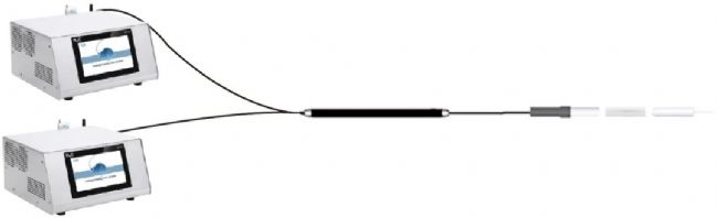

融合光纤:
用于对实验目标脑区进行双光源刺激。

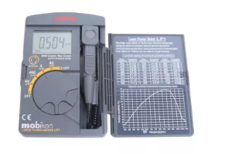

  • 激光功率计:测量光纤末端功率值;

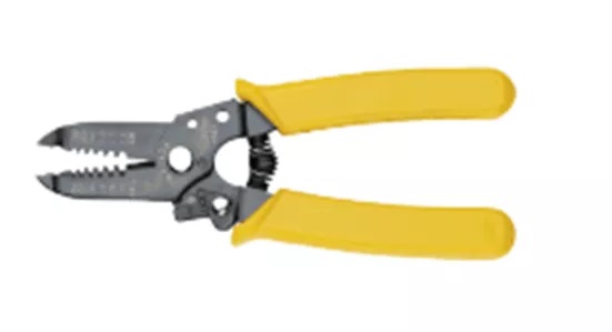

  • 光纤剥离刀:剥离光纤涂覆层。

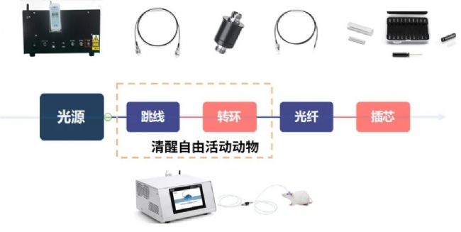

二、耗材参数推荐
现在我们已经了解了光遗传学实验中各个耗材的参数,接下来介绍不同实验中各个耗材的参数推荐:
常规单通道刺激(清醒动物):
小鼠:
光源、跳线、转环、光纤、
陶瓷插针:100、200 μm芯径;0.22、0.39NA值;Ø1.25mm陶瓷头
大鼠:
光源、跳线、转环、光纤、
陶瓷插针:300、400 μm芯径;0.39、0.50NA值;Ø2.5mm陶瓷头
双(多)通道刺激(清醒动物):
小鼠:
光源、跳线、转环、一分二光纤、
大鼠:
光源、跳线、转环、一分二光纤、
(注:若大鼠上同时刺激多个脑区,防止空间不够的问题,此时可选取Ø1.25mm陶瓷头。)
双光源刺激:
小鼠:
IOS-465/IOS-589光源、融合光纤、
大鼠:
(注:上述三种情况中,光纤、跳线的芯径规格与NA值,以及陶瓷头直径,应与陶瓷插针的参数一致。)

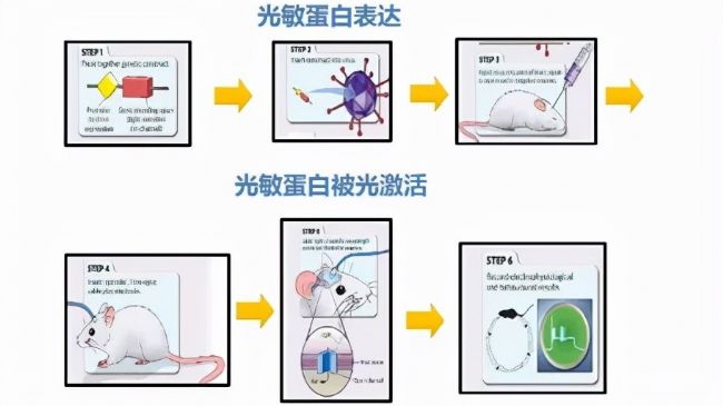

光遗传学技术是光学原理与基因工程相结合,利用遗传学方法将光敏感通道蛋白表达在特定细胞群中,这些光敏感通道蛋白会在特定波长的光照下开放,将质子泵出胞外,或者将阴离子(如Cl-)、阳离子(如Na+和K+)泵入胞内,使细胞超极化(hyperpolarization)或去极化(depolarization),从而可以瞬时抑制或兴奋细胞。
光遗传实验步骤:
  1. 选择合适光敏蛋白并构建质粒;
  2. 将光敏蛋白包装到病毒载体中;
  3. 在目标脑区注射病毒;
  4. 埋植光纤插针;
  5. 按既定激光参数进行光刺激;
  6. 结合行为学、电生理、光纤记录等进行检测。
