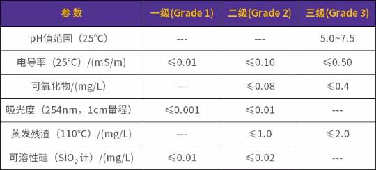

参照最常见的GB/T 6682-2008中的定义,分析实验室用水共分三个级别:三级水、二级水和一级水。一级水也就是我们常说的超纯水,三级水、二级水统称为纯化水。
● 三级水:指用蒸馏或者离子交换等方法制取的,用于一般化学分析试验;
● 二级水:指用多次蒸馏或者离子交换等方法制取的,可以用于部分无机分析试验;
● 一级水:在二级水的基础上经过石英设备蒸馏或者离子交换混床处理后,经过0.2μm终端滤膜过滤,常用于精密分析设备用水。
