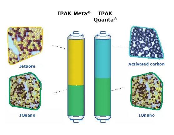

离子交换树脂是纯化柱中最重要的填料成分之一,激活的离子交换树脂是一种半水化的形式。
如果不冷藏,离子交换树脂可能脱水。一旦离子交换柱脱水,其离子交换能力失效。在湿润的状态下,残留在树脂颗粒中的细菌可以迅速繁殖,在正常室温下残留下来的细菌会滋生扩散而堵塞整个柱子。控制微生物繁殖速度的一个办法就是冷藏法。
因此,短时间储存可以将纯化柱封口并置于冰箱冷藏(4℃)。
