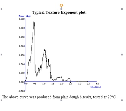

图1是分析饼干硬度的质构图
图1 果酱的质构图
本试验采用HDP/BS刀具,使用25kg的力量感应元。承重平台(HDP/90),采用单次测试模式(Basic Single Test),探头压缩比为5 mm,测前、测中、测后探头的移动速度分别为1.5 mm/s、2.0 mm/s、10 mm/s,图像攫取速率为400。由图1可以看出,最大力发生在第二个波峰处,达到最大值。样品裂为两半。随着刀具的深入,还有一些样品不断的破碎,从而形成小的波峰,所以饼干的硬度为3.40 ± 0.75 kg。

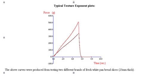

图2是利用质构仪分析面包坚实度的质构图
图2 面包的质构图
本试验采用AACC (74-09)标准方法,测量面包的硬度,选用AACC 36mm的柱型探头,使用5kg 的力量感应元。采用单次测试模式(Basic Single Test),探头的压缩比40%,测前、测中、测后探头的移动速度分别为1.0 mm/s、1.7 mm/s、10 mm/s,图像攫取速率为250 pps,试验将面包用机器或手工切成相等的厚度,例如25mm or 12.5mm的厚度。对于12.5mm (0.5inch)厚度的面包片,需要将两片叠在一起进行测试。将测试样品的边缘和表面的硬皮去除。对于25mm (1 inch)厚度的样品可单片直接进行检测。由图2可以看出,在上面的曲线中已经显示了面包的特性。一旦感应力达到,探头将下压样品直到设定的40%的深度。然后从样品中撤退到设定的高度。
坚实度是将样品下压到设定深度后的压力(AACC, 1983)。将25mm的样品下压25%实际上是下压了6.25mm的距离。而下压25%的样品的坚实度就是下压到设定距离的压力值。在力的单位之间可相互转换,而没限制。从图中可看出样品B和A的坚实度分别为337.7±15.2 g和214.1±9.5 g。
