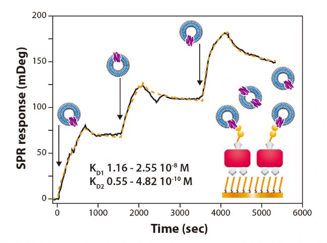

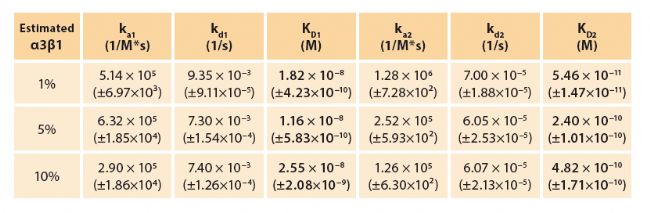

      通过MP-SPR确定表面结合肽(LXY30)与流动的细胞外囊泡(SKOV-3)的相互作用(图1)。使用TraceDrawer™软件的“两位点”结合模型分析相互作用,将其解释为两组肽分子与一个细胞外囊泡结合。本文对三种假设的电动汽车进行了评估,其中表面α3β1整合素的含量被评估为每颗粒总蛋白的1%,5%或10%。所有三个病例的亲和力表明SKOV-3颗粒与表面结合的LXY30配体的强结合(图2,表1)。在本研究中,仅测量了三种浓度的分析物,然而,通常建议测量五种或更多浓度来评估亲和力和动力学。
图1:细胞外囊泡与非肽的结合用于卵巢癌的早期检测。
图2:使用TraceDrawer™对MP-SPR Navi™测定肽-细胞外囊泡相互作用的亲和力和动力学常数。黑色实线表示测量数据,橙色虚线表示连续注射α3β1整合素覆盖率分别为A) 1%, B) 5%和C) 10%的三种不同种群的电动汽车的传感图拟合。
表1:SKOV-3颗粒与LXY30肽结合的亲和力和动力学常数。
