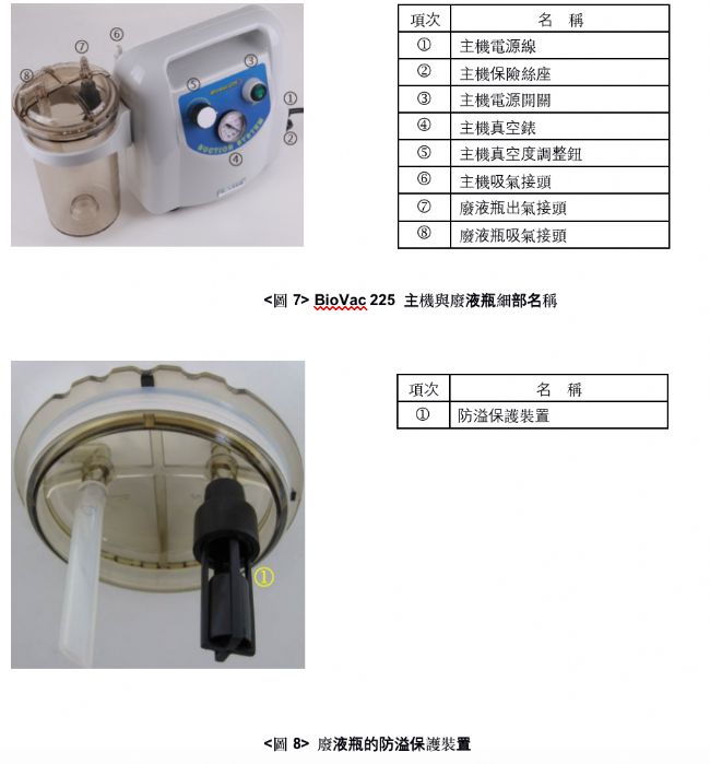

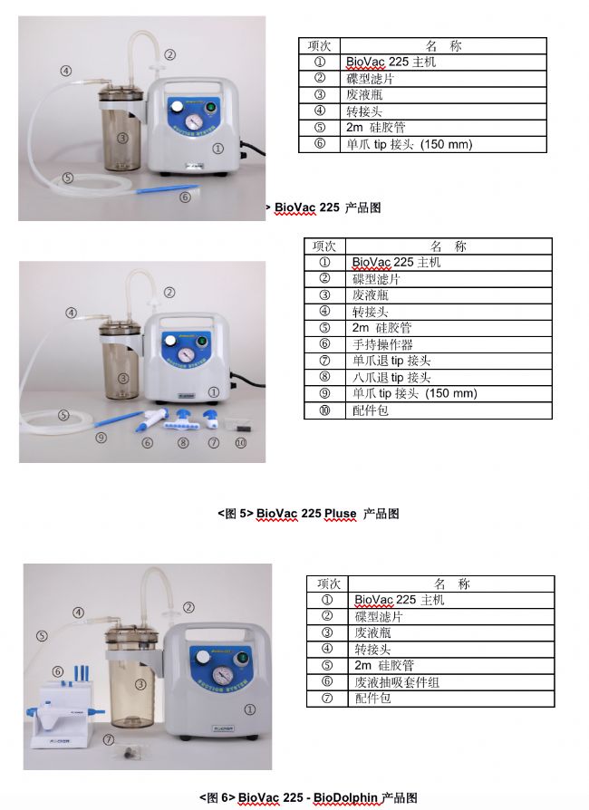

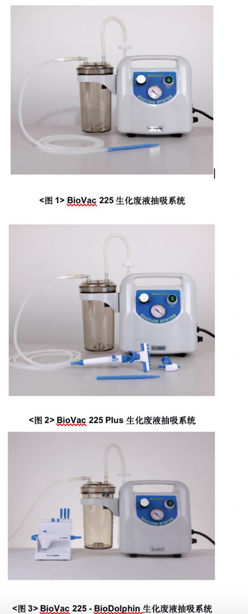

1. BioVac 225 抽吸废液操作 <图1>
a. 检查废液瓶内的防溢保护装置是否已安装;若有掉落,请将防溢保护装置安装到瓶盖上<图 8>。再将废液瓶放于主机的放置架中。
注意:安装防溢保护装置时,请轻碰底端即可,切勿硬挤上去,防止胶管变形,影响功能。
b. 将碟型滤片较长的硅胶管与废液瓶的出气接头相接,再将碟型滤片另一端的较短硅胶管与BioVac 225主机的吸气接头相接。
c. 将转接头连接粗硅胶管的一端连接废液瓶的吸气接头,再将另一端接头连接长的细硅胶管;并选用合适的吸取接头,插到长的细硅胶管上。
d. 将主机接上正确的电源,确认BioVac 225真空表的指针为零,再按下电源开关启动主机,用手将吸取接头堵住,转动真空度调整钮,依照需求调整真空度,调整完后便可开始进行废液抽吸的操作。
e. 单爪tip接头两端分别可接200 ul与1 ml的抛弃式tip管,选用合适的一端来接tip管,另一端插上硅胶管,吸完废液后将tip 管直接拔除丢入收集桶,再安装新的tip管吸取其它多孔盘或培养皿的废液。
注意:可选购BioDolphin废液抽吸套件组(199100-00),方便各种器皿的抽吸废液操作。
f. 实验结束后,请关闭主机电源,并依维护的方法进行保养与清洁。
注意:每次抽吸废液前应请检查废液瓶的水位,若已接近满水位请打开盖子,依实验规范将液体倒掉。
2. BioVac 225 Plus 抽吸废液操作 <图2>
c. 将转接头连接粗硅胶管的一端连接废液瓶的吸气接头,再将另一端接头连接长的细硅胶管;并将长硅胶管的另一端,接到手持操作器末端接头。
d. 将主机接上正确的电源,确认BioVac 225真空表的指针为零,再按下电源开关启动主机,将手持操作器上方的按键放开,转动真空度调整钮,依照需求调整真空度。
e. 确认(i).未按下手持操作器上方的按键时,前端接口没有进气;(ii).按下手持操作器上方的按键时,前端接口有进气;代表功能操作正常。可以开始进行废液抽吸的操作。

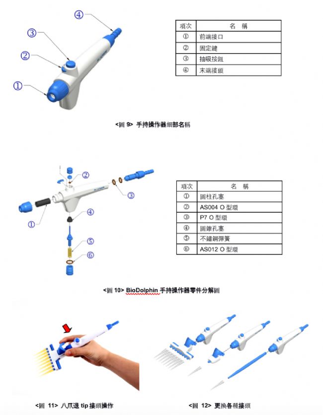

f. 对于细包培养角瓶的废液吸取,可以使用单爪tip接头,将尾端直接插到手持操作器,另一端接上200 µl的抛弃式tip管后,再按压上面的抽吸按钮就可以吸取废液;吸完后将tip 管直接拔除丢入收集桶,再安装新的tip管反覆操作,依序将角瓶的废液吸取完毕。若要长时间操作可以按下固定键,保持吸取废液的状态。
g. 对于多孔盘与培养皿的废液吸取,可以使用单管退tip接头避免交叉污染的问题,先直接插到手持操作器,并接上200 µl的抛弃式tip管后,再按压上面的抽吸按钮就可以吸取废液;吸完后将tip管对准收集桶,并按压拉柄将tip管退除后,再安装新的tip管反覆操作,依序将微孔盘的废液吸取完毕。若要长时间操作可以按下固定键,保持吸取废液的状态。
h.
如果是做96孔微孔盘的ELISA测试,可以使用八爪退tip接头以避免交叉污染的问题,先直接插到手持操作器,再将接头插到tip管的盒中,一次接上八支tip管,可同时吸取八个孔洞;吸完后将tip管对准收集桶,并按压拉柄将tip管退除后,再安装新的tip管反覆操作,依序将整盘的废液吸取完毕。若要长时间操作,可以按下固定键,保持吸取废液的状态。
i. 实验结束后,请关闭主机电源,并依维护的方法进行保养与清洁。
3. BioVac 225 - BioDolphin抽吸废液操作 <图3>
f. 选择要使用的抽吸器配件接头装到手持操作器上,以手持操作器进行废液抽取操作。
注意:请参考BioDolphin说明书选用合适的配件接头。
g. 实验结束后,请关闭主机电源,并依维护的方法进行保养与清洁。

6. 为确手持操作器的气密,请于一年内至少更换一次内部的孔塞、O型环与弹簧,请参照<图10>的零件分解图,将相关孔塞、O型环与弹簧拆下后予以更换。
注意:购买O型环配件包(199100-53)。
