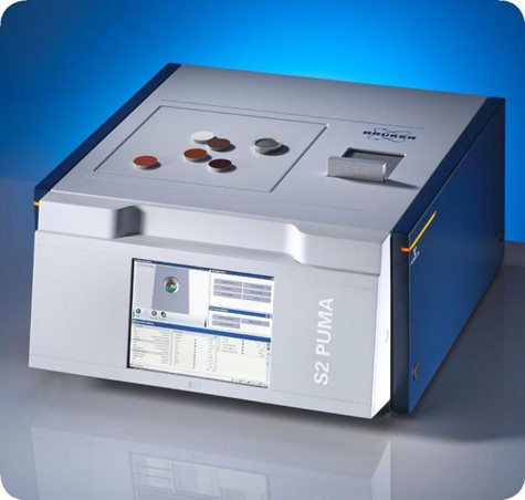

能量色散 x 射线荧光光谱法(EDXRF)是这类采矿应用的完美分析技术。S2 PUMA 是一款简单易用的台式设备,配备XFlash ® 硅漂移探测器 (SDD) 和 Pd 靶 X 射线管。将样品进行压片处理可以在不同的分析条件下进行测试。因此,测量室可以使用空气或氦气气氛,也可以采用可选配的真空模式。如果需要测量轻质元素,如本报告中的 Mg 或者 P,空气会吸收大量的低能辐射,因此不应使用空气气氛,而氦气克服了这个问题。然而,全球氦气价格的上涨和潜在的当地供应问题意味着每个样品的测试成本要高得多,即使氦气用量不大的情况下。因此,在空气或氦气下进行测试都会有一些不足之处。真空模式为所有元素提供了最佳的测量条件,并使每个样品的测试成本降到最低。S2 PUMA 可以配备真空泵,因此该仪器能够以最低的成本提供最佳的分析结果。

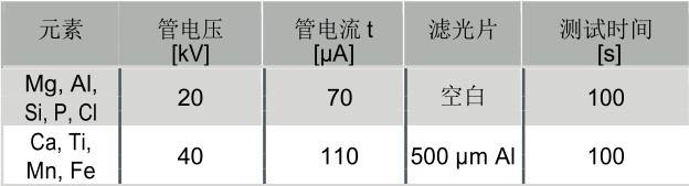

定义了 2 个测试条件。 对管电流进行了优化和固定,以获得各元素的最大计数率。表 1 显示了详细的测量参数。所有测量均在真空条件下进行。
表 1: 不同元素的测试参数

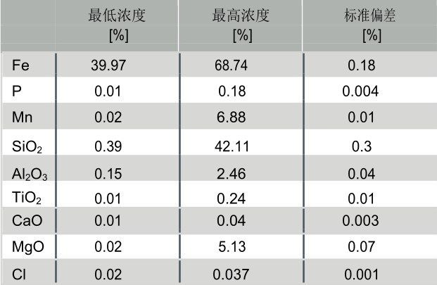

法的验证。表 2 显示了用于校准标准曲线的不同铁矿石标准品的浓度范围。
表 2: 用于铁矿石标准曲线的浓度范围

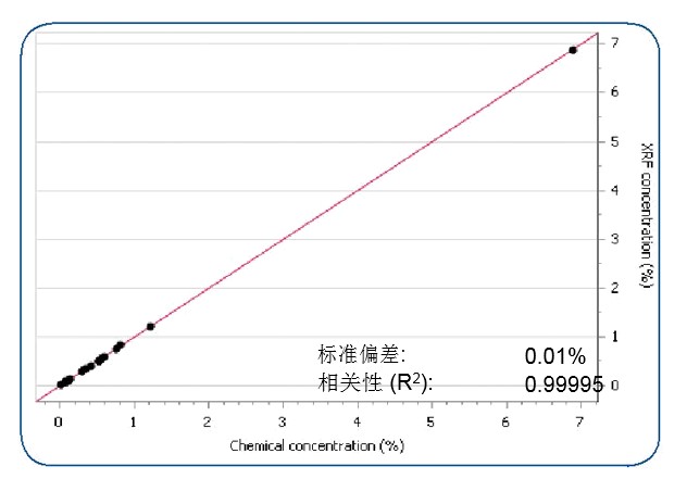

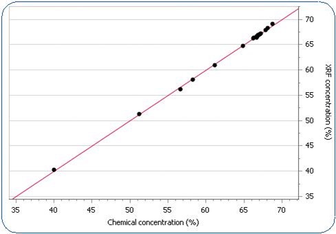

表 2 也给出了不同元素标准曲线的标准偏差。标准曲线的标准偏差(SD)是对校准精度的一种度量。 表 2 中的低 SD 值显示了该仪器的高性能。图 1 和 2 分别显示了 Fe 和 Mn 的校准曲线。
图 1: Fe 的标准曲线
图 2: Mn标准曲线

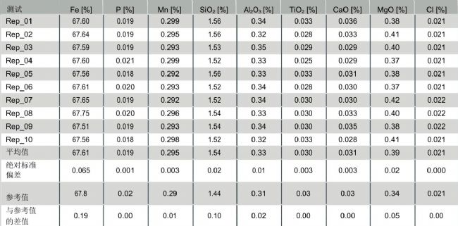

本仪器的精密度通过重复测试相同铁矿石样品 10 次得到验证。每次测量,样品都有放入测量室和从测量室移出。
表 3 给出了 10 次重复性测试的结果,并对铁矿石样品进行了精密度和准确度测试。
表 3: 铁矿石样品 10 次重复性测试结果

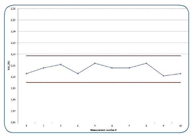

图 3 显示了一个铁矿石样品的 SiO 2 测量的重复性。红线表示测量值的标准偏差许可范围。可在仪器软件中给每个元素定义此阈值。如果待测样品的结果不在此范围内,会立即显示出来。这就解放了操作员的工作时间,使他可以把精力集中在过程控制上。
图 3: 典型铁矿石样品中SiO2的重复性测试
