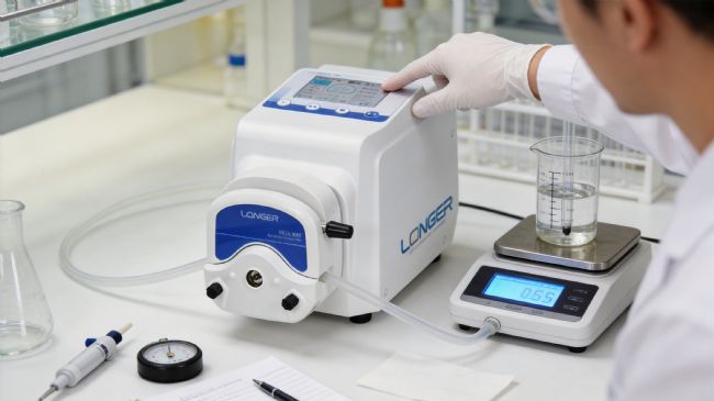

8. 长期未做流量校准
即使转速控制稳定,软管批次、壁厚、管材更换以及上述工况变化,都会使“转速—流量”对应关系偏离出厂曲线。若长期只凭转速估算、从不在实际管路上校准,偏差会被持续带入工艺。建议每次更换软管批次后,用量筒称重法或流量计在真实工况下重新标定。

第五步,做校准:在真实管路与介质条件下用称重法或流量计标定——更新“转速—流量”校准曲线。
此外,对于流量精确度要求高、必须可记录、可复现,又需要长时间连续运行的工艺,减少人工反复校准的一个思路,是把控制对象从“转速”改为“流量”。比如兰格CL系列流量型蠕动泵(型号CL200 / CL400 / CL650-1B)可直接以mL/min设定和显示流量,泵依据校准曲线自动换算转速;外接流量计后还能开启流量闭环,当软管老化、液位下降或背压波动引起偏移时自动补偿转速,使输出流量保持稳定。这一方式更适合连续流工艺、反应器补料以及需要在SOP中写明流量参数的实验;若现场仅需稳定输送、定时运行,则基本型产品已能满足,不必为闭环功能额外投入。
