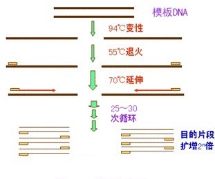

根据PCR使用说明进行试剂混合预配,并设置 PCR 循环。
简而言之,PCR需要经过以下循环:
1.初始化步骤。这仅对热启动 PCR 必不可少。此步骤将溶液加热至 94-98°C,以激活 DNA 聚合酶。该步骤的时间取决于所使用的聚合酶。
2.变性步骤。DNA是双链分子,DNA扩增需要引物与单链DNA模板相互作用。在此步骤中,将反应混合物加热至 94-98°C 并保持 20-30 秒,以破坏两条链之间的氢键并生成单链 DNA 分子。此时进入 PCR 循环。
3.退火步骤。变性后,反应混合物中的 DNA 模板是单链的。由于引物与DNA模板互补,当反应温度降低到50-65℃时,引物会与模板序列匹配,互补碱基之间形成氢键。退火温度取决于所用引物的Tm,一般比引物Tm低3-5℃左右。该步骤将持续约 20-40 秒以完全退火,然后聚合酶将定位到引物-模板杂交体以开始 DNA 组装。
4.伸长步骤。在此步骤中,DNA 聚合酶开始合成 DNA,因此温度应为 DNA 聚合酶的最适温度。一般选择 72°C,但有些酶在 68°C 时效果更好。这一步与体内DNA复制非常相似,DNA聚合酶将dNTPs添加到引物中,以5'到3'方向与模板互补,最终产生新的双链DNA片段。延伸时间取决于目标 DNA 片段的长度和 DNA 聚合酶的能力。一般来说,DNA 聚合酶每 60 秒产生一千个碱基。
5. 2~4步称为一个循环,每循环一次,目标片段量翻倍。一个 PCR 过程使用 30-35 个循环。在 PCR 循环的早期,PCR 产物以指数速率积累,而在 PCR 循环的后期,随着 dNTPs、引物的减少和 DNA 聚合酶在变性温度下的失活,反应减慢,PCR 速率逐渐下降。
6.最终伸长率。30-35个循环结束后,在68-74℃的温度下最终延伸约5-10分钟,以充分延伸剩余的单链DNA。
7.贮存。最终产品可以在 PCR 机器中维持温度在 4-10°C。
