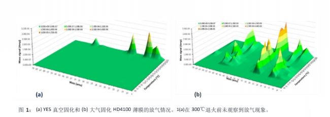

对真空和大气固化条件下金属化过程中的放气量进行比较 (图1) , 证 明了真空固化是一种 更完整的固化过程。与图1(b)所示的大气固化相比,在 HD4100 固化过程中施加真空时,残 留气体的水平几乎降至图1(a)所示的背景水平。

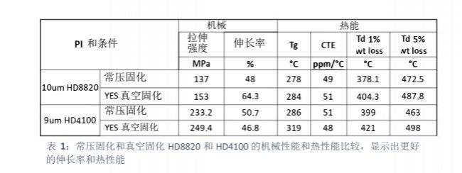

通过测量 HD8820和 HD4100 的拉伸强度 、伸长率 、玻璃化转变温度 (Tg)  、热膨胀系 数  (CTE)  、1%和 5%失重温度 ,还得 出了机械性能和热性能的比较结果 ,如表 1所示 。虽 然在常压和真空固化条件下处理的两种薄膜的伸长率相似 ,但与常压固化相比 ,真空固化  的 HD8820 和 HD4100 薄膜 的拉伸强度要高出 10%。此外 ,真空固化薄膜 的热性能也一直较 好 。除了玻璃转化温度 (Tg) 更高之外,真空固化薄膜的1%和 5%失重温度也比常压固化  薄膜高出 4-6%-这表明薄膜的性能更好 。
