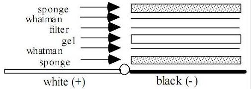

3. 装配转移三明治:海绵3层滤纸胶膜,3层滤纸海绵,每层放好后,用试管赶去气泡。切记:胶放于负极面(黑色面)。
4. 将转移槽置于冰浴中,放入三明治(黑色面对黑色面),加转移缓冲液, 插上电极,100V,1h(电流约为 0.3A)。

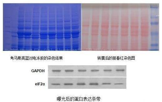

将 A、B 发光液按比例稀释混合。膜用去离子水稍加漂洗,滤纸贴角吸干,反贴法覆于 A、B 混合液滴上,熄灯至可见淡绿色荧光条带(5min 左右)后滤纸贴角吸干,置于保鲜膜内固定于片盒中,迅速盖上胶片,关闭胶盒,根据所见荧光强度曝光。取出胶片立即完全浸入显影液中 1~2min,清水漂洗一下后放在定影液中至底片完全定影,清水冲净晾干,标定Marker,进行分析与扫描。
