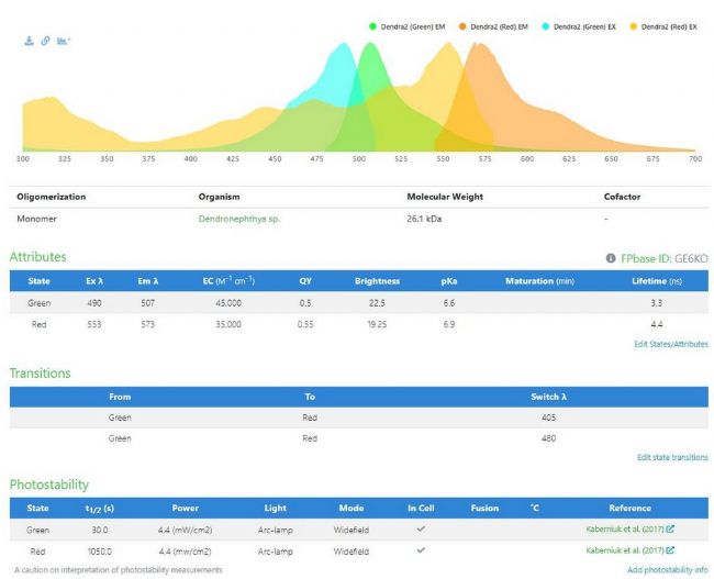

Dendra2荧光光谱更符合常规激发块设计

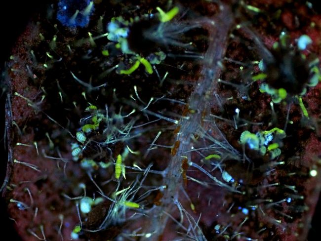

此外,共聚焦显微镜为了追求精度,通常无法在操作光转化的同时观察转化情况。而荧光显微镜的U紫外激发块配置,很多用的是LP长通发射滤光片,可以同时显示蓝色发射到红色发射,可以在操作光转化同时观察转化情况。

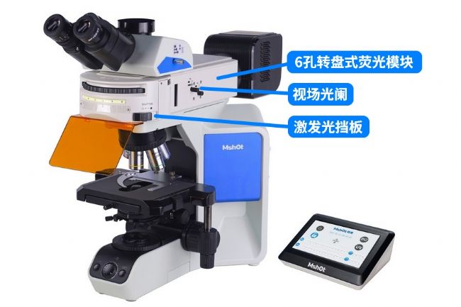

研究级荧光显微镜MF43-N
荧光显微镜想要观察光转化荧光蛋白,先决条件是有多色激发块配置,并且荧光光路有视场光阑,用长通配置的U激发块(DAPI激发块),这可能需要研究级的荧光显微镜。

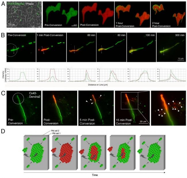

Connexin43-Dendra2揭示缝隙连接蛋白Cx动态

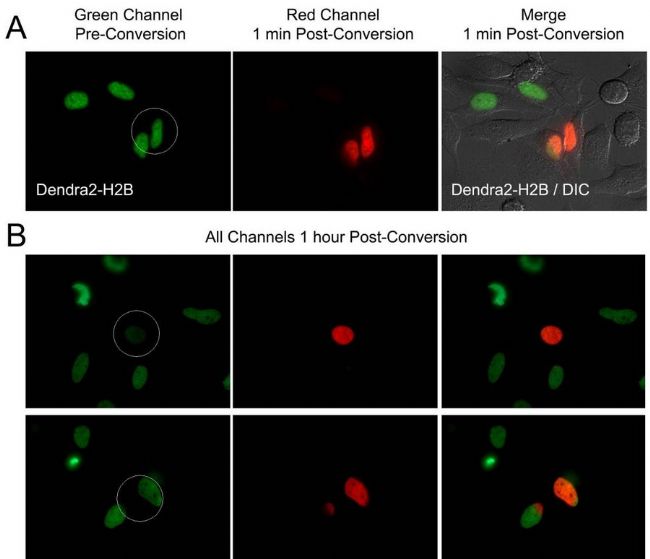

Dendra2-H2B揭示组蛋白H2B非常稳定

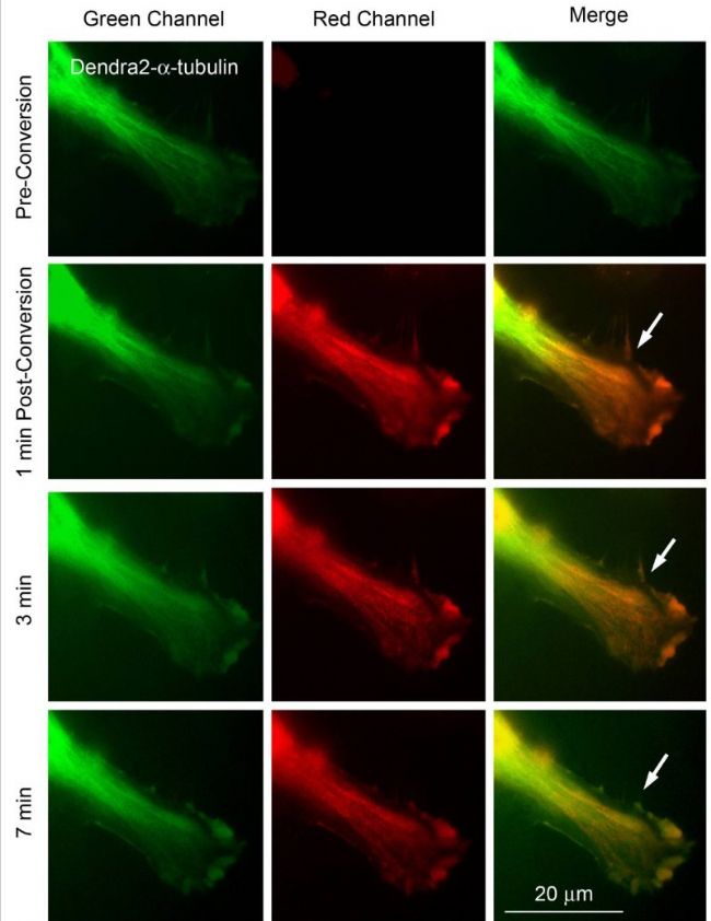

Dendra2-α-tubulin示踪微管蛋白动态聚合和分离
