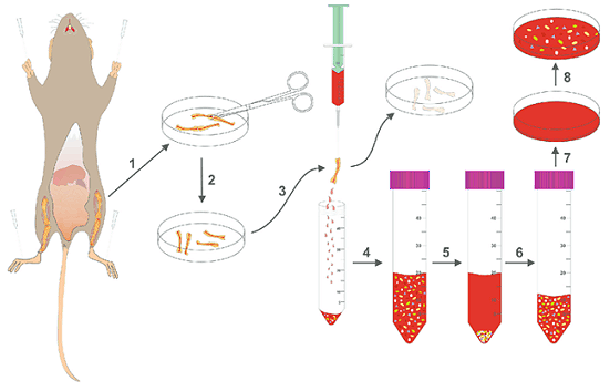

01  以颈椎脱臼法处死SPF级3-4周龄C57BL/6J小鼠或者SD/Wistar大鼠,用75%乙醇浸泡。
02  随后在鼠的腿的位置剪开外皮和内皮,无菌状态下取出双侧股骨和胫骨,浸泡于无菌含双抗PBS溶液中。剔除股骨和胫骨周围的肌肉、结缔组织(图1-1),用含双抗的PBS溶液清洗三遍。
03  用眼科剪剪去股骨和胫骨的两端,暴露骨髓腔(图1-2)。
04  用注射器以完全培养基反复冲洗骨髓腔直至骨头发白(图1-3)。
05  收集骨髓液(图1-4),离心(图1-5),后加入适当培养基(含20%血清)(图1-6)接种于培养基皿(图1-7)中置于37℃,5% CO2,饱和湿度的细胞培养箱中培养(图1-8)。
06  24-48h后去悬浮,接下来的每3天换液一次,直到需要传代。
图1 贴壁筛选法分离提取BMSCs
