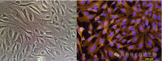

免疫荧光的最终染色效果,藏在每一步细节当中。固定、透化、封闭、抗体孵育、洗涤、封片,每一步把控好参数、避开操作误区,新手同样可以获得高清干净的荧光染色结果。 文中示例染色样本:人肺微血管内皮细胞染色(启达生物 CD5036)
