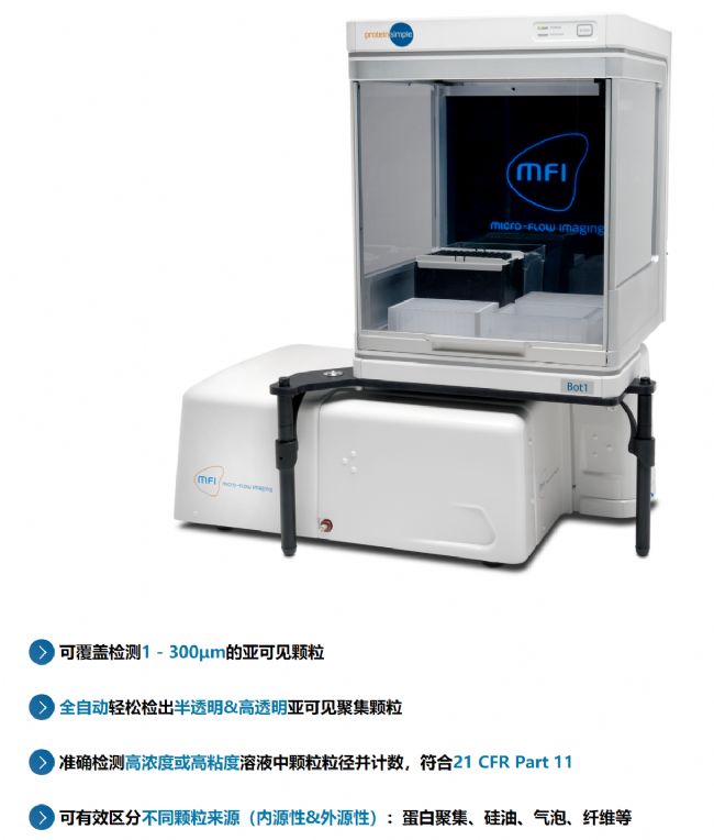

微流成像技术,因其高灵敏性,以及可以对高度透明的颗粒进行表征和计数,在疫苗行业中被广泛使用。

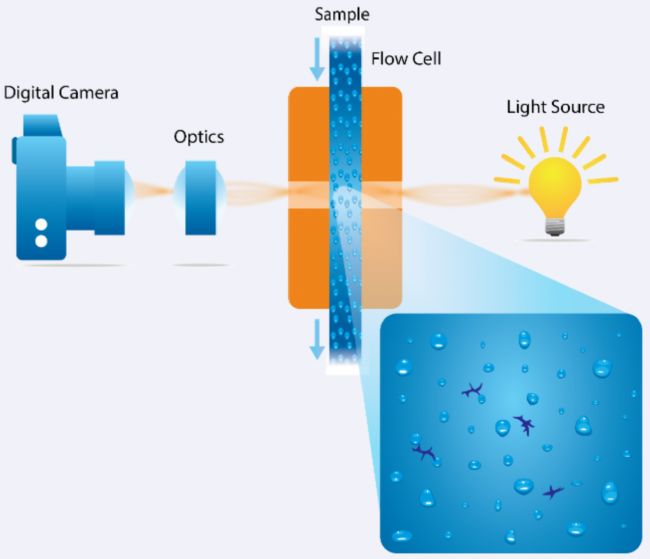

MFI的检测原理:样本在流经样本检测池(Flow Cell)的过程中,在固定的检测窗口处,由高频成像检测器动态连续检测样品本中的颗粒物,获取一系列的数据照片,最终通过软件对所获取的颗粒照片进行归类和计数分析的自动化系统。

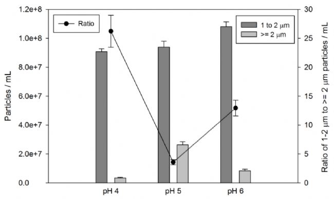

近一个世纪以来,佐剂的免疫原性已为人所知。如今,铝盐被广泛用作佐剂,以增强T细胞对纯白蛋白和亚单位疫苗的反应。来自辉瑞公司药物研发部的科学家们考察了制剂配方条件对含铝佐剂疫苗可再悬浮性的影响。他们使用了MFI对颗粒粒径进行分析来表征悬浮性能。离子强度、pH和抗原浓度会显著影响颗粒大小和再分散。
MFI结果显示,无抗原的磷酸铝佐剂内的颗粒粒径和pH值相关。与pH=4和pH=6相比,当pH=5时,≥2μm的颗粒浓度有明显增加,是因为磷酸铝颗粒的相互作用增强,进而导致≥2μm的颗粒数的增加。

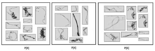

来自堪萨斯州大学药物化学系疫苗分析与配方中心的科学家们致力于使用非复制型轮状病毒(NRRV)重组疫苗的开发。他们认为,虽然疫苗的有效性主要取决于其成分(如抗原和佐剂),研制稳定疫苗的配方同样重要,以确保在疫苗生产、长期储存、运输和使用期间的安全性和有效性。研究发现,NRRV抗原(P[4]、P[6]和P[8])对震动压力很敏感,Shaking 6小时之后,P8抗原聚集形成的颗粒明显增加。
MFI采用的微流成像技术,可以对样品内的颗粒进行成像。从MFI的检测结果图片发现,每种抗原内的颗粒形态均为不透明的纤维状。
