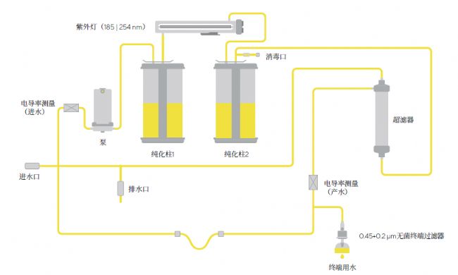

Arium® Pro VF系统设计主要目的是使用经过预处理的饮用水制备超纯水并去除饮用水中仍然存在的任何污染物。本论文所述研究中使用的Arium® Pro VF系统:
  • 使用两种不同的滤芯,填充有某种特殊的活性碳吸附剂和一种特殊的混合床交换树脂,以交付TOC含量低的超纯水。
  • 设有一个集成的紫外灯,在185nm和254nm的波长下分别有杀菌和氧化作用。
  • 内置超滤柱模块,可用作交叉流过滤器,可截留胶体、微生物、内毒素、RNA和DNA。
  • 在水出口处安装的0.2μm终端过滤器,起到去除颗粒物和细菌的作用。
Arium® Pro VF超纯水系统流程示意图(为清楚起见,省略了阀门和控制器)

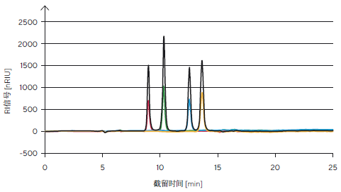

为了测定单个糖类型的截留时间,制备这些溶液并单次进样。由于不同的糖类会与固定相发生不同程度的相互作用,所以,具体的截留时间由RI检测器在每种糖通过柱之后记录一次。测定各个类型的糖之后,制备糖混合物并进行分离。单个糖组分彼此分离。不同截留时间的峰可分配给分析的单个糖样品。
使用Rezex RNM糖类钠离子(8%)柱及超纯水分离单次进样的糖类样品和糖类混合物
黑色曲线:糖类混合物
此分析中使用的Arium®超纯水的电导率为0.055 μS/cm,而且基本上没有干扰性污染物,其用无峰的平坦基线表示(参见图中的绿色基线)。在分析批过程中,柱压力一直保持在23 bar (~334 psi)。

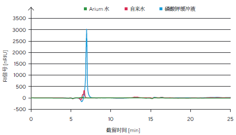

2 μL的10 mM磷酸钾缓冲液、2 μL自来水及2 μL的Arium®超纯水色谱图

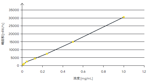

棉子糖标准品系统显示出最高浓度为0.015 mg/mL的线性曲线。通过生成基于峰面积的标准品直线,即可对样品定量,在棉子糖这个示例中也可以实现。
棉子糖的标准品系列通过使用Arium®超纯水的Rezex RNM糖类钠离子(8%)柱
