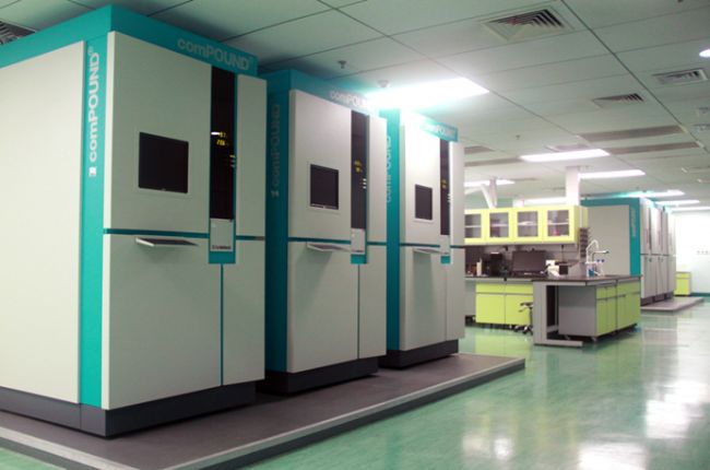

图2. comPOUND设备图

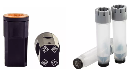

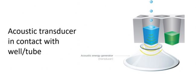

问题:传统二维码在样本管管底会干扰声波分液传感器耦合的准确性,而AcoustiX样本管在管底的四角使用"split barcode"避免该问题。这个设计给自动化设备扫码追溯数据信息带来了挑战。
图3. 声波分液原理示意图
图4. AcoustiX样本管底二维码
解决方案:comPOUND全面升级了条码扫描模块的硬件和软件,通过大量的测试,已成功解决扫码问题,证明升级可靠。

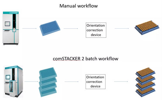

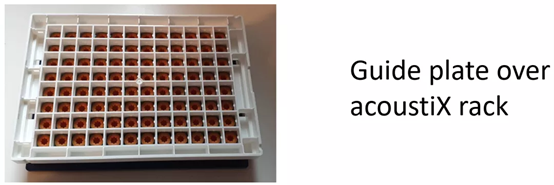

解决方案:comPOUND配置专用“guide plate”,只需在板架顶部使用“guide plate”,即可确保AcoustiX样本管置于板架中。但由于AcoustiX为矩形底座,传输过程中部分样本管很难以正确的方向落入板架,因此在移除“guide plate”后,将通过一个桌面式方向校准设备旋转所有AcoustiX样本管至正确方向。
图6. comPOUND配置“guide plate”实物图

同时,comPOUND可以配合comSTACKER 2处理多达15块样本板,提高工作效率。
图8. 挑取样本管工作流程

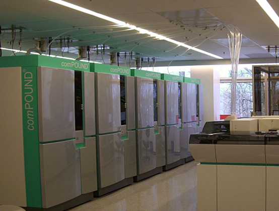

先正达(Syngenta)9台(160万份存储量 )
国家化合物样品库 6台(120万份存储量 )
辉瑞  5台(50万份存储量)
