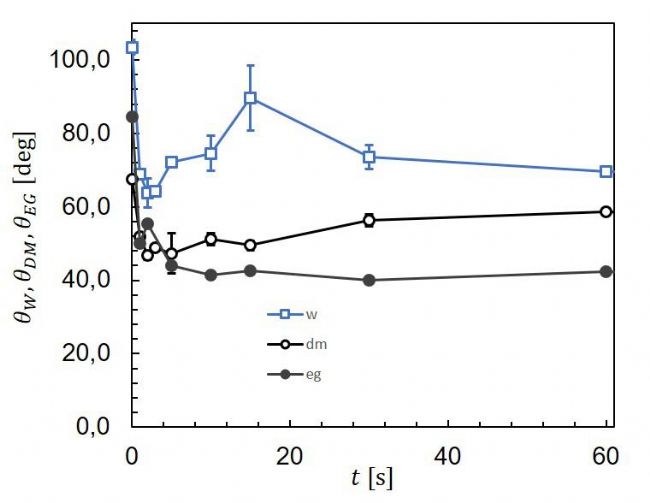

图1 接触角随等离子处理时间的变化
测试-接触角
在图1中显示了每种探测液体的平均接触角随等离子处理时间的变化。在开始的几秒接触角有个猛烈的降低到了64°,但水的接触角在15秒后增加到了最大值。二碘甲烷的接触角也在处理时间4秒后慢慢增加,而乙二醇的接触角则在整个处理时间段基本保持不变。

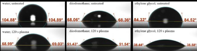

图2显示了在等离子处理前和处理120秒后探测液体在聚丙烯表面的液滴图。
图2 探测液体的液滴图(水,二碘甲烷和乙二醇),在未处理和等离子处理120s后的聚丙烯表面

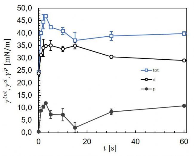

通过图1中的接触角,用OWRK方法确定聚丙烯的表面自由能(γtot)。总表面自由能,即极性和色散表面自由能与等离子处理时间的关系在图3中。开始时γtot=24.2 mJ/m2但在处理3秒后增加到46.8 mJ/m2。表面自由能在15秒时降到最低值,而随后升高到大约40 mJ/m2。
表面自由能中色散分量特别是极性部分也非常依赖于处理时间。开始时γp~0因为聚丙烯基本是色散的。经过很短时间的离子暴露,γp增加到 12 mJ/m2而 γd 也增加到 35 mJ/m2。而15秒后,极性分量降低显著,与总的表面自由能γtot降低一致,亲水性降低。在处理时间大于15秒后,γp 逐渐升高而 γd 略微降低。
图3 聚丙烯的表面自由能随等离子处理时间的变化
