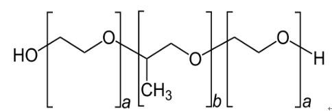

多嵌段共聚物由于嵌段种类或排序的不同会表现不同的物理性质。本文研究的生物聚合物是 (PEO)x(PPO)y(PEO)x)。这种聚合物由于在特定温度下具有特殊的可逆溶胶-凝胶相转变过程而被众所周知,非常适合用于创新的药物输送系统研究。在本文中,使用了两种不同的三嵌段共聚物溶液来验证FLUDICAM的实力,F127 (中央PPO分子量Mw=3600 g/mol 和70% PEO) 和F68 (中央PPO分子量Mw=1800 g/mol 和80% PEO)。

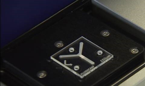

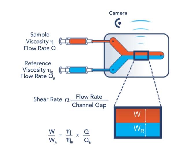

FLUIDICAM RHEO使用微流控原理测量样品的粘度。样品和粘度标准品同时被注射到微流控通道中(尺寸2.2mm X 150µm) 经过强烈的剪切, 通过电脑调整注入泵的速度即可调整剪切速率。在这个条件下,界面位置与样品和粘度标准品的粘度比相关。通过高清摄像机获取层流流体界面的位置,然后软件自动绘制样品在不同剪切速率或温度下的粘度曲线。

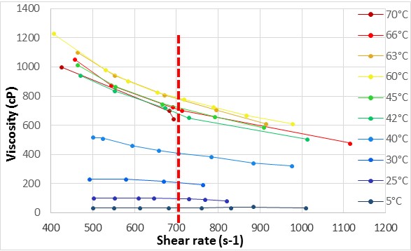

设置测试条件后,自动分析样品流变性。剪切范围保持不变从(500-1000 s-1),但是温度从5℃梯度增加至70℃。 Fig. 1 展示了浓度为20.1%聚合物溶液在不同温度下的粘度曲线。
平均样品测试测试一条6点的粘度-剪切速率曲线仅需要750µL样品,每个温度下的测量只需要4min。从数据上可见,聚合物粘度随着温度增加而逐渐增加,并且以40℃为界,流动性质从牛顿流体转变成了剪切稀释型流体。

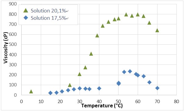

对比了两个溶液剪切频率在700s-1时的粘度随温度的变化。
Fig 2.Viscosity of different poloxamer solutions as a function of temperature at 700 s-1
由于聚合物溶液的流变性质随着温度发生了改变,样品粘度在一定范围内随着温度增加而增加。常温时两者粘度接近,浓度较大的聚合物溶液粘度受温度应该更加明显。
17.5%的溶液在40°C以下粘度基本没有变化。 当超过此温度,粘度从20cp快速的增加到56℃的234cP。
但是, 20.1% 的溶液在 25°C以上粘度就开始迅速增加,粘度从最初的35cP增加到60°C的795cP。
