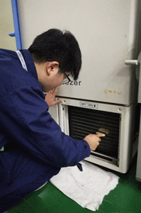

1.让冰箱自由呼吸:冰箱四周围至少空出30cm空间,顶部保持有30cm空间,四周围不能堆放各类物品,以免影响散热,温度过高或者通风不畅都容易造成设备过载运行而损坏。
☑给冰箱可靠环境:超低温冰箱工作环境温度一般要保持在10℃-32℃,尽量让冰箱周围环境温度保持在18℃-25℃之间。考虑到季节变换造成的能耗差异,要注意不能把冰箱放置在热源边上、放置在通风口处,最好能预留冰箱专用线路。
