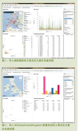

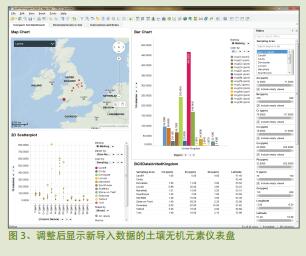

在本研究中,我们分析欧洲国家土壤质量数据的主要目标是为了用图像显示出英国 11 个地区土壤中无机元素的相对含量,并找出其中超出规定基线浓度的金属元素(如有)。此次分析共涉及以下 14 种金属元素:锑、砷、钡、镉、铬、钴、铜、铅、镍、钼、锡、铀、钒、锌。我们采集了英国加的夫、科比、唐卡斯特、林肯、曼斯菲尔德、斯肯索普、谢菲尔德、斯托克、斯温西、特尔福德和约克地区土壤中上述 14 种元素的平均浓度。在采集数据的过程中,我们对 TIBCO Spotre® 软件土壤无机元素仪表盘进行了针对性设置,以便得到所需结果。首先,从三维散点图(3D Scatterplot)模式切换至二维 散 点 图(2D Scatterplot)模 式,同 时 对 地 图(Map Chart)进行格式化调出经纬度标记。然后,调整条形图(Bar Chart)设置,以便查看每个元素数据。最后,输入基线数据,判断各个地区土壤中特定金属元素浓度是否会高于或低于基线。图 1 为刚打开文件时初始的无机元素仪表盘,图 2 为替换旧数据表(Data Table)后仪表盘自动更新的视图,图 3 为调整后显示新导入土壤数据的仪表盘。
结果
当用新数据表取代默认表 SpotreInorganicSoilv1 上传时,相应数据表列名必须与其数据类型相互匹配。数据表格式正 确 并 显 示 出 所 有 适 当 的 数 据 后,表 格 重 命 名 为BGSDataUnitedKingdom。在 替 换 旧 数 据 表 时, TIBCO Spotre® 软件会自动上传新数据,但不会以新文件名更新数据表;用户必须手动更新文件名。图 1、图 2 和图 3 依次显示了分析过程中发生的变化。

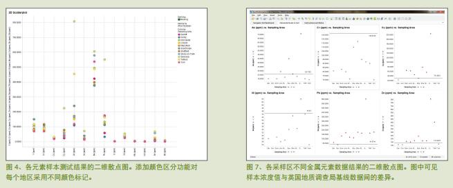

原始三维散点图便于查看数据集群。但由于新数据表中的数据点不足以实现可视化效果,因此将三维散点图重新设
计为二维散点图,如图
4 所示。在二维散点图中,横坐标为每种元素的名称,其对应的数值显示在纵坐标。采用这种格式后,图中显示了每个采样区的特定标记。同时,图中还添加了颜色区分功能,每个采样区都具有唯一的标记颜色。这种可视化方法便于我们观察数据。例如,我们很容易就能从图中发现,斯温西地区土壤中锌、铅和铜元素
的浓度远远高于其他城镇土壤中的浓度。经过初步观察后,我们可以进一步探究为什么土壤中会含有某种金属元素或
者是什么导致该金属元素的浓度高于或低于基线值。

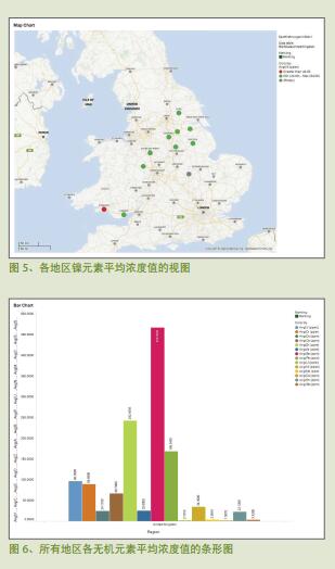

由于新数据表中已经输入经纬度坐标,因此,图
5 中的地图会自动识别这些字段并更新其标记。为便于观察,我们还采用了颜色区分功能,即对超过镍元素基线值的数据以红色标记,而对低于基线值的数据以绿色标记。由图可知,斯温西是采样的 14 个英国城镇中唯一一个土壤中镍元素平均浓度超过基线值的城市。这一方法可以帮助我们更快地发现数据的变化趋势和重要的数据点。我们还可通过编辑颜色、大小、形状和标记区分功能,改变各数据字段的显
示方式。本次分析中使用的基线值是整个英国的平均值,而并非各个城镇的平均值。即便得到某种金属元素的平均
浓度值高于基线值,也并不一定会威胁环境或人类健康。
如图
6 所示,对于最初的条形图中并未包含的无机元素,我们必须沿纵坐标添加,以便显示相应数据。每个条形上方都标有对应的浓度值。如上所述,二维散点图主要显示每种元素的样本测试结果,而条形图则是以图形显示样本
测试结果的平均值,对样本数据进行了补充。
在分析报告的第二页,软件更新生成了更多的二维散点图,方便用户查看每种元素的详细数据。此次分析中,我们以英国地质调查局的基线数据作为基线值,然后通过与基线值的比较,判断不同地区土壤中各元素平均浓度在哪个区间。表

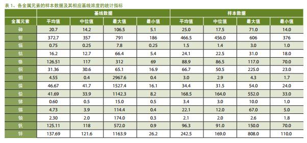

1 列出了基线和样本数据的一些基本统计指标。图7 为软件生成的可视化图形。

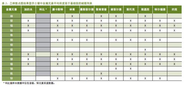

根据上述图形编制表 2 的数据。采样区土壤中金属元素平均浓度高于基线值的,统一用“X”表示。科比镇的样本数据中仅包含铅元素和锌元素的浓度,没有数据的金属元素以灰色阴影显示。分析结果显示,所有采样区土壤中只有铬元素和钼元素的浓度均低于基线值。但从另一个角度来看,除了科比镇之外,未发现任何其他城镇土壤中的所有金属元素的平均浓度都在基线值以下。
由于基线样本是从英国所有地区采集的,土壤中金属浓度较低的地区(如风景优美的农村地区)可能会拉低总体平均值。本研究选择的采样区均为人口密集的城镇,人类活动强度较大。由于受基础设施建设和其他市政工程影响,这些城镇土壤中的金属浓度可能高于其他地区。如前文所述,这些无机元素本身不会危害环境,但必须严密监测,以便及时发现可能出现的问题。
