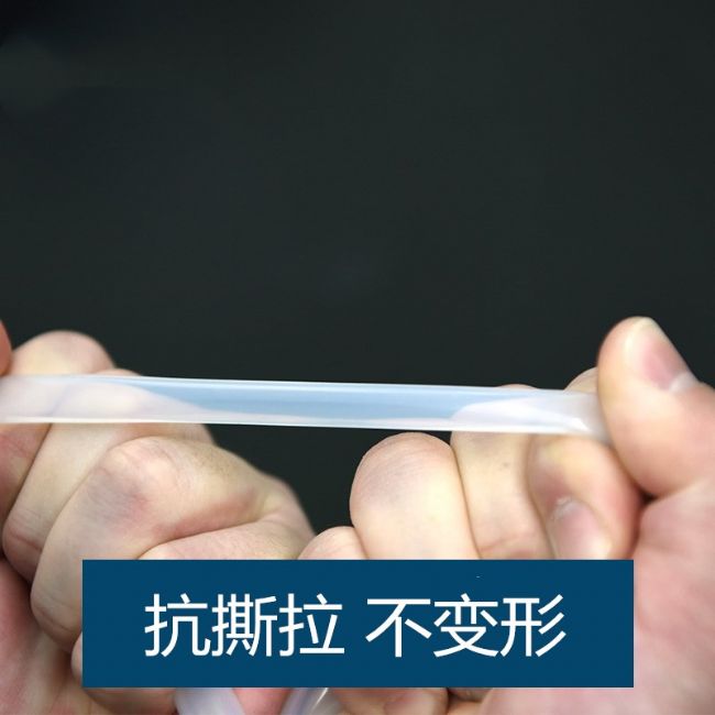

选择蠕动泵硅胶管时需要注意什么?
蠕动泵是由驱动器、泵头和软管组成。蠕动泵软管是蠕动泵的重要工作部件,其性能好坏影响着蠕动泵流量的准确性、稳定性。软管作为一种柔性部件,是有一定的使用寿命且需要定期更换的。那我们在选择蠕动泵管的时候需要注意哪些参数呢?
1.
蠕动泵软管要具有一定弹性,软管径向受压后能迅速恢复形状(邵氏硬度:40~80)。
2.具有一定的耐磨性。
3.具有一定承受压力的能力。
4.不渗漏(气密性好)
5.低吸附性、耐温性、不易老化、不溶胀、抗腐蚀、析出物低等。
