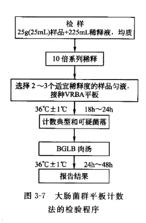

⒈检验程序见图3-7

⒊操作步骤
样品处理及稀释同MPN法。
①加样制作平板:选取2-3个适宜的连续稀释度,每个稀释度接种2个无菌平皿,每皿ImL。同时取1mL生理盐水加入无菌平皿作空白对照。及时将15 -20mL冷至46℃的结晶紫中性红胆盐琼脂(VRBA)倾注.于每个平皿中。小心旋转平皿,将培养基与样液充分混匀,
待琼脂凝固后,再加3~ 4mL VRBA覆盖平板表层。翻转平板,置于(36±1)0C培养18~24h.
②平板菌落数的选择:选取菌落数在15 ~150CFU的平板,分别计数平板上出现的典型和可疑大肠菌群菌落。典型菌落为紫红色,菌落周围有红色的胆盐沉淀环,菌落直径为0. 5mm或更大。
③证实试验:从VRBA平板上挑取10个不同类型的典型和可疑菌落,分别移种于BGLB肉汤管内,(36±1)℃培养24-48h,观察产气情况。凡BGLB肉汤管产气,即可报告为大肠菌群阳性。
④大肠菌群平板计数的报告:经最后证实为大肠菌群阳性的试管比例乘以8. 3中计数的平板菌落数,再乘以稀释倍数,即为每克(每毫升)样品中大肠菌群数。例:10-4样品稀释液1mL,在VRBA平板上有100个典型和可疑菌落,挑取其中10个接种BGLB肉汤管,证实有6个阳性管,则该样品的大肠菌群数为:100 X 6/10 X 10-4 CFU/g(mL)=6. 0 X 10一3 CFU/g(mL)。
