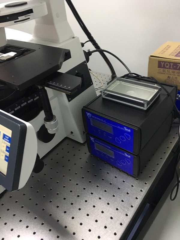

二、培养箱腔体由上盖(LID)和加热
底板(PLATE)组成,通过适配器固定在倒置显微镜的载物台上,内部有温度探头,气体输入输出接口,控制面板可以设置气体的流速,CO2及O2浓度等参数。

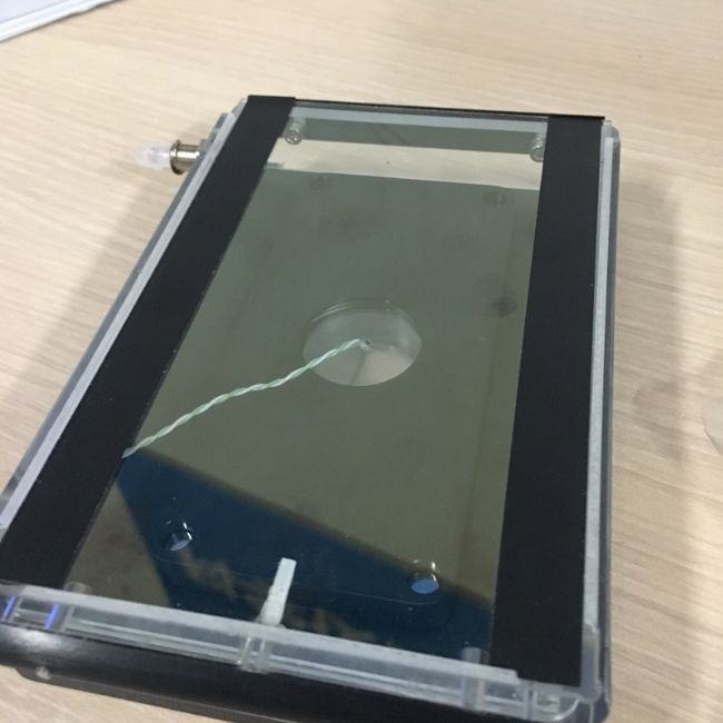

三.取出校准专用小工具,校准用温度探头,即一条可插入培养皿内部的线缆。上盖有开孔的校准培养皿。将探头插入校准培养皿的小孔,用此探头监测实时培养皿内部的温度。目的是将内部温度设置为活细胞目标温度(例如:37℃)。

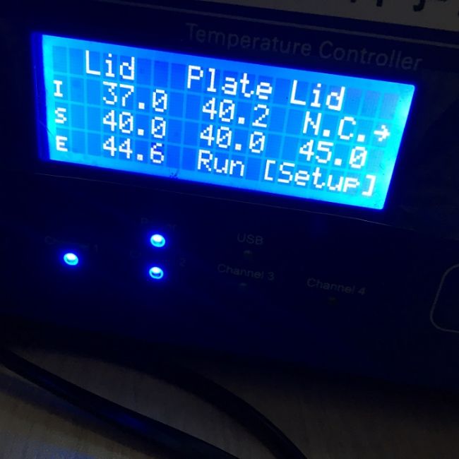

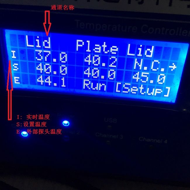

四.打开温度控制器电源开关,在控制器的前端LED面板上会显示相关的参数。控制器最多可以控制4个通道的温度设置,活细胞培养装置上盖和底板是可以加热的,通常只需要占用前面两个通道,I指示的内部探头的温度,S指示的设定温度,E指示的是外部探头的温度。例如我们希望活细胞培养皿内的温度为37℃,则我们可以通过调节上盖(通道1)和低加热板(通道2)的设定温度,当E指示的外部探头温度达到37℃,并能持续15分钟保持不变。则校准工作完成。
五.校准工作完成后,记录下上盖(LID)和下加热板(PLATE)的设定温度。每次开始实验工作时,只需要将设定温度保持在我们已经校准好的温度,则可以认为培养皿内部实验环境的温度可以保持在目标温度,例如37℃。此过程类似于在开展活细胞培养实验之前进行的预实验。
