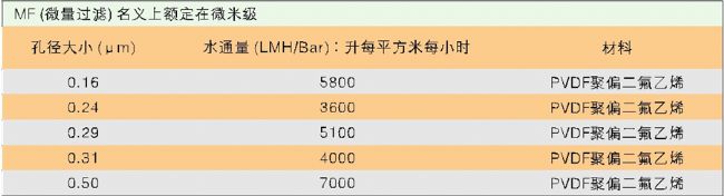

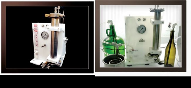

    由上海瑞玢国际贸易有限公司代理的XFM微过滤系统和ROM微量高压反渗透系统(见图1)来自于科技高度发达的美国,其中XFM微过滤系统适用于微滤,工作压力为150psi,滤膜的螺旋缠绕结构的接触面积达到了334 m2。对微米级的滤膜适用范围见图2所示,是蛋白质过滤的理想的系统;ROM微量高
压反渗透系统较XFM更加精密一些,它的工作压力达到了1000psi,可以24h连续工作,ROM不光适用于微滤膜(MF),也适用于反渗透膜(RO)、纳滤膜(NF)、超滤膜(UF),随之也就增强其应用范围,所以采用ROM可以轻松的使用微滤膜过滤蛋白质。
