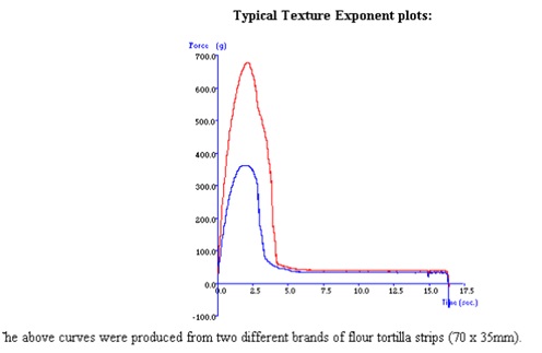

点击OK键后,上下夹具将拉伸样品。当拉力超过了他们的弹性范围后,样品断裂,断裂距离越长说明样品的延展性越好。
数据分析;分析曲线最大正峰值和正面积,2种样品,进行15次重复的分析结果(+/-SD.)(不合格数据已剔除):样品A的坚固性的最大正峰值是671.6 ± 54.2,挤出强度的正面积是2.6 ± 0.3;样品B的坚固性的最大正峰值是381.6 ± 41.0,挤出强度的正面积是2.1 ± 0.3。可看出样品A比样品B更有延展性。
