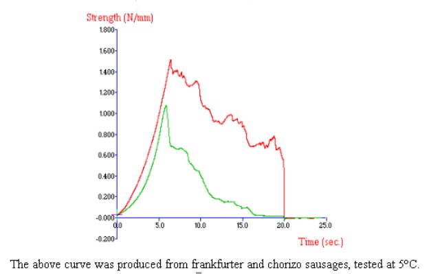

分析曲线最大正峰值与正面积,2种样品,进行5次重复的分析结果(+/-SD.)(不合适数据需剔除):样品Frankfurte的剪切力的最大正峰值是1.26 ± 0.11,剪切功的正面积是6.5 ± 0.5;样品Chorizo的剪切力的最大正峰值是1.67 ± 0.14,剪切功的正面积是17.0 ± 1.8。结果表明西班牙口利左香肠要求比较大的力和剪切功。剪切肌肉纤维和连续的组织需要更大的剪切力和剪切功。

如果曲线不是很光滑,有波峰,那是因为样品在切削过程中产生蠕动。可以通过加快切削速度的方法来调节。
如果样品没有被放置在探头的中心下,那么样品很容易产生滑动,造成力量的错误。
已经烹调过的样品中的乳状液可以影响实验结果,他同样品的蛋白类型、脂肪-蛋白比率、盐含量、水分和填充物有关。
该实验可以用做对样品的生产监控,他同生产实际结合紧密。最通常用的肉类的剪切系统和刀具就是华纳刀具。
影响测试结果的因素有:样品形状的一致性,肌肉纤维的方向,连续组织和脂肪的含量,样品的测试温度,和剪切的速度。
