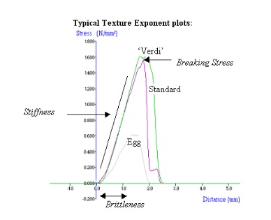

用TA.XTC质构仪对比3种干面条的破裂强度的原理是一旦探头的感应力达到,曲线开始表达出干面条被探头下压过程的效果。曲线最大压力数值可以表达样品的破裂强度。其他可表明的数字还有:破裂距离和斜率。破裂距离表明样品的脆性,显示样品能抗多长距离后被破坏。斜率表明样品的硬度,斜率越高,硬度越大。
在标准面条和维生素面条之间的差异并不是很明显。然而很清晰的是,鸡蛋面条是需要最小的破裂力,并且硬度比其他两种也小。
分析曲线最大正峰值与正面积。3种样品,进行5次重复的分析结果(+/-SD.)(不合适数据需剔除),如下:Standard破裂强度的最大正峰值是1.62± 0.05,Egg破裂强度的最大正峰值是0.71 ± 0.07,Verdi破裂强度的最大正峰值是1.64 ± 0.14。
