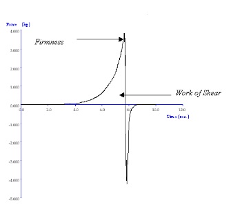

一旦测试开始,圆锥体探头下压,并深入样本中,探头继续下压,直到距离下圆锥体样本容器表面2mm处。也就是说,探头从开始位置前进了23mm。在穿透过程中,压力逐渐上升直到到达最大深度处。这个压力值可认为是指定深度的硬度。一个更硬的样本相应地显示出更大的面积,其面积代表完成这剪切过程所作的功。探头然后从样本中退回。
分析曲线最大正峰值与正面积,1种样品,进行5次重复的分析结果(+/-SD.)(不合适数据需剔除)是:样品最大力的最大正峰值是4.0 ± 0.2,剪切功的正面积是3.8 ± 0.2。
