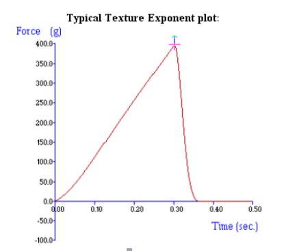

TA.XTC质构仪配有三点弯曲探头(HDP/3PB),用TA.XTC质构仪测试饼干的硬度和脆裂性的原理是一旦TA.XTC质构仪探头的感应力达到,曲线开始表达出样品被探头下压过程的效果。曲线最大压力数值可以表达样品的破裂强度。其他可表明的数字还有:破裂距离和斜率。破裂距离表明样品的脆性,显示样品能抗多长距离后被破坏。斜率表明样品的硬度,斜率越高,硬度越大。
之后是分析曲线最大正峰值与正面积:
1种样品,进行20次重复的分析结果(+/-SD.)(不合适数据需剔除),其硬度的最大正峰值是458.3 ± 52.6,其脆性的正面积是0.38 ± 0.05。
