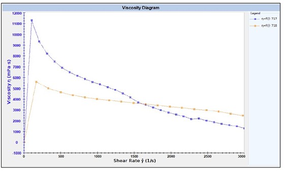

而测量的化工产品大部分流体又以剪切变稀的居多,聚合物、高分子材料等的熔体或溶液都是。因此,我们常常说:“粘度不是一个点,而是一条曲线”。既然是一条曲线,那么到底取那个点更合适,或者说测量到底是在哪个点上?这就需要根据仪器的测量原理和测试条件具体分析了。单从流体的流变特性和粘度测量的目的来看,常用的原则是选用低剪切条件下的测量值,这样可以流体在低剪切下测量,剪切变稀的现象不太明显,使粘度指标的灵敏性得到充分利用,提高监测的灵敏度。
图 4 东菱化工流体产品粘度-剪切率曲线
如图 4 所示的是东菱化工的两个不同产品,从流变曲线可以发现,这两个产品是剪切变稀的非牛顿流体,在低剪切时蓝色样品粘度比红色样品要高,而随着剪切率的提高,两者粘度同时下降,但下降趋势不同,在剪切率大于 1500 s 后,两者的粘度大小关系正好相反,因此该客户试用振动式在线粘度计时,由于仪器固有的剪切率较高,因此和最终产品的检验结果差异非常大,大小关系也正好相反,而选用旋转式在线粘度计后,测量的结果和最终产品的检验结果相符,同时,在线粘度值作为反应终点判断的灵敏度也很高,获得了预期的在线测量目的。类似的应用实例在国内外的文献 中都有阐述。

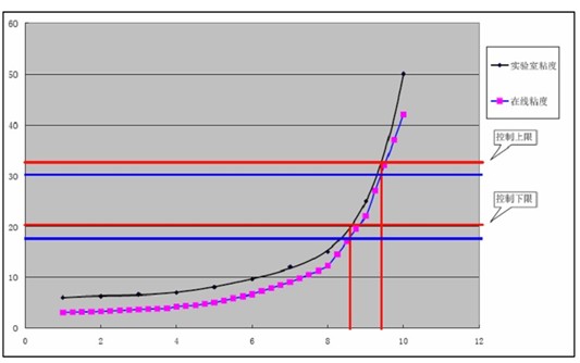

在前面我们提到,粘度的测量方法很多,实验室和在线粘度测量的方法和仪器也很多,这样在进行数据对比时一定要注意测量条件的一致性,这个一致性包括了测量方法和测量条件,测量条件又包括了测量温度、压力、流速、仪器的测量条件(剪切率)等,只有这些条件完全一致,测得的结果才会一致。 但是实际应用中这些条件很难一致,在这种情况下,很多人会考虑是否可以找到一个相互换算或转换的方法,这种思路是正确的,但在实施过程中,由于这种关系的摸索需要一定数据的积累,而且最后的结果往往不是线性的,因此会对后续的直接使用造成一定的影响。
图 5 实验室粘度和在线粘度数据对比图(时间-粘度)
     如图 5 所示,这是用 Brookfield 的实验室粘度计 DV-II+pro 和在线粘度计 TT-100 对同一样品在同一时间和粘度为坐标下的实时曲线,我们可以不必去关心这两者之间的关系如何,只要通过实验室数据(可以是中间产品,也可以是成品)的控制点和上下限,相应地通过时间,找到在线粘度的控制点和上下限,这样就省去了很多复杂的计算,在最短时间内获得在线测量和控制的最佳点。
