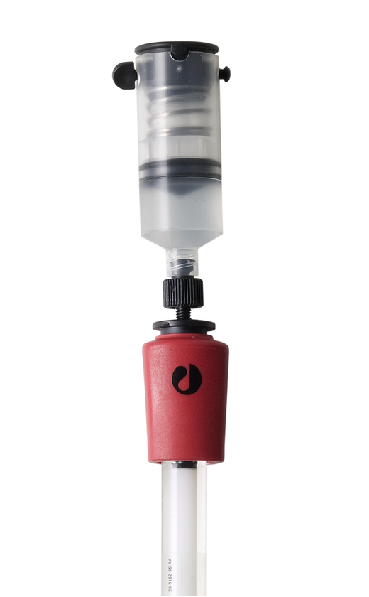

(2) 分子筛顶端自带有储液装置(Shipping Device),里面装填有20%乙醇。储液装置通过内部的弹簧给予压力,如果层析柱中液体减少,可以为层析柱补充液体,防止分子筛干掉;在使用时,需要先将储液装置移除;如果层析柱不经常使用,要将储液装置重新安装在层析柱上。

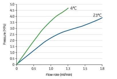

(2)如果流速开的过快,会对层析柱产生较大的压力,建议参考说明书的推荐流速开始实验。另外,如果在低温条件下使用,或者缓冲液的粘性比较大时,容易产生较大的压力,此时应适当降低流速。运行缓冲液中含有甘油或者蔗糖等较为粘稠的成分或者低温运行时,应适当降低流速使用,以免超压。

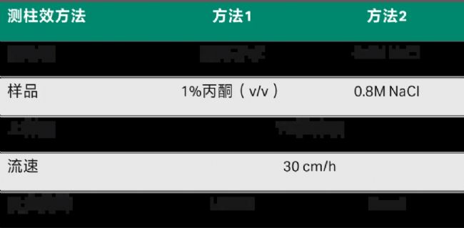

采用柱效测定的方法可以检测层析柱的性能。柱效测定可以使用1%丙酮检测UV280,也可以使用0.8M NaCl检测电导值,上样体积均为1%柱体积。

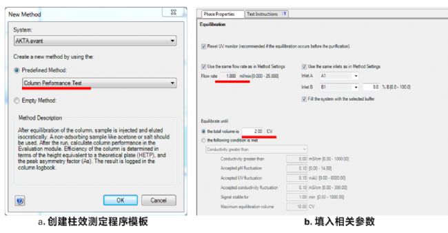

在Unicorn软件中的[method editor]页面,可以使用柱效测定[column performance test]的程序模板。
